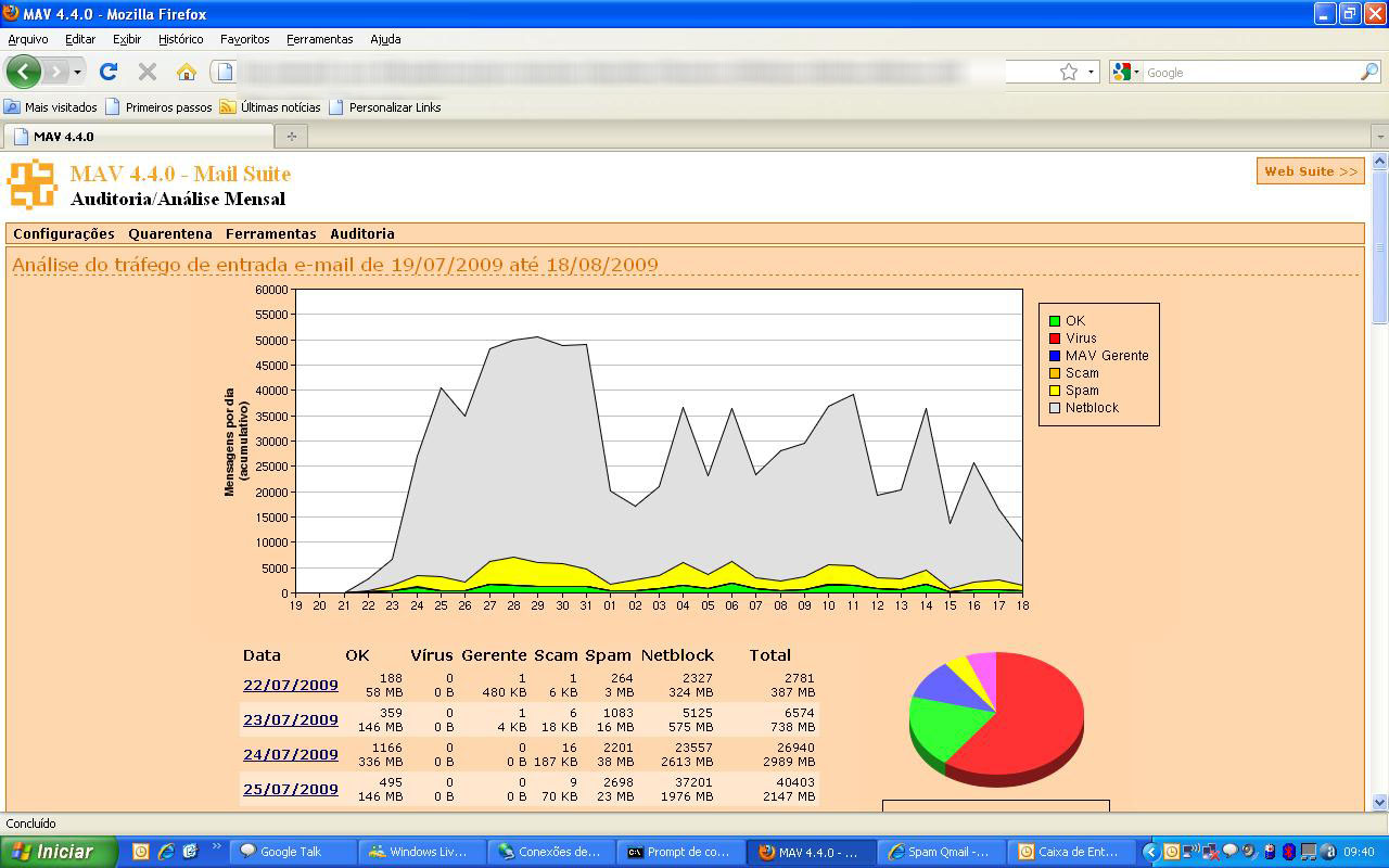

    Coloquei um print que tirei em tempo real do monitoramento do meu servidor, para vc ter uma ideia de como a ferramenta realmente é eficaz
