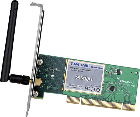

    o essa placa e chipset realtek e não atheros tem que ser atheros, como essa TL-WN551G
    custa 12 dollares na flytec
    tem uma 5.8 gostei tbm 25 dollares vou mandar trazer 2 de cada uma para teste
    qual quer coisa digo no topico

    Padrão eu uso a TL-WN551G
    Citação Postado originalmente por G1NET Ver Post
    Não eu marquei so o que eu queria instalar será que e este o problema?
    eu uso a TL-WN551G, tive que marcar todas as opções pra detectar ela, mas só dizendo novamente, tem que ter o chipset atheros..
