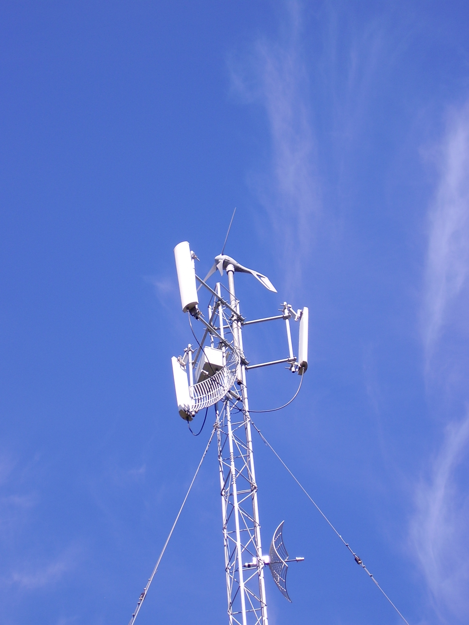

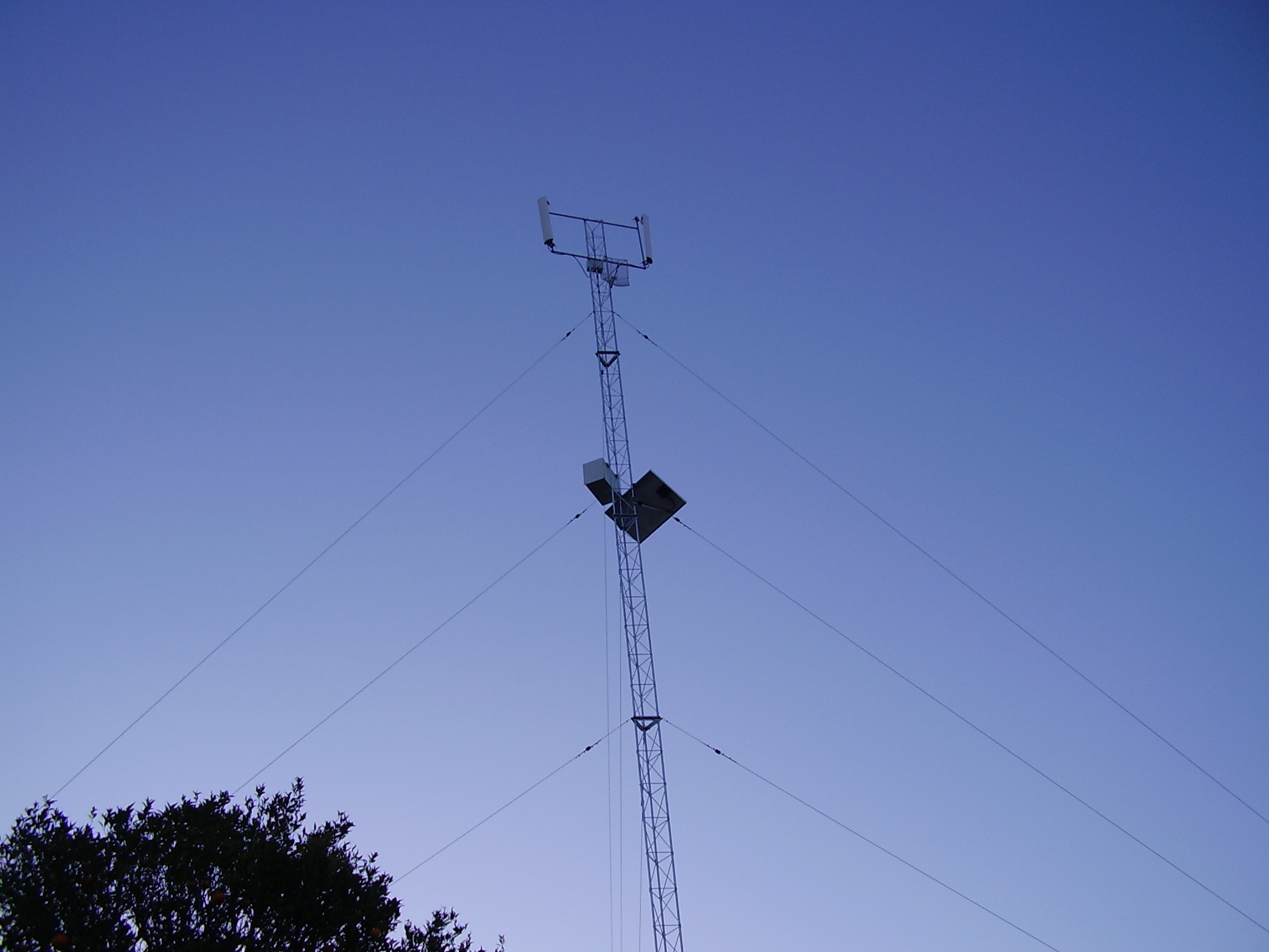

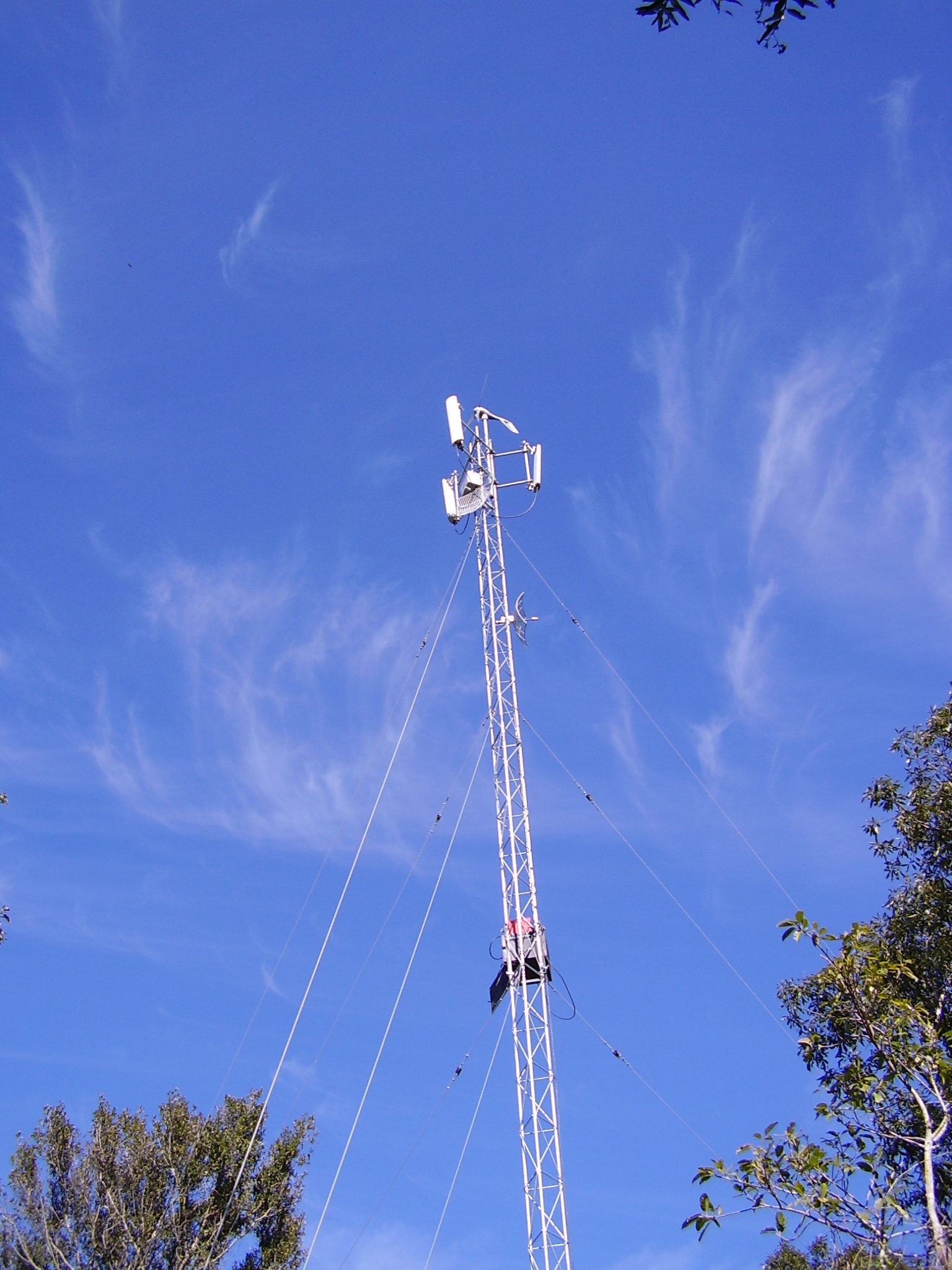

    Cara o mundo ta perdido, fassa um teste na pratica, coloque uma fonte regulada com um medidor de corrente de preferencia digital a alimentar sua RB com 3 cartões e depois nos conte o resultado.
    Aqui uso energia solar e eólica a um bom tempo tenho uma RB433AH com 3 cartõe emp8602 plus, e com um trafego bem razoavel sobre ela, e nunca vi o consumo dela chegar a 1,5 amperes em 12 volts, acho que o pessoal exagera bastante com estes consumos exorbitantes de amperagem, vejam as trilhas do circuito impresso das RBs não tem nada muito largo, é sinal de consumo baixo, mais baixo que as RB só os Bullet da Ubiquiti mesmo.

    Citação Postado originalmente por py3sol Ver Post
    cara to querendo colocar uma energia eolica numa torre minha!

    Bom dia, uso uma turbina Air Breeze, que adquiri na gonature através do seu representante em Florianópolis SC e 2 baterias moura estacionarias de 105 ah, este sistema mantém uma RB433ah com 3 cartões emp8602 plus e 2 bullet 5 com muita sobra de energia, posso lhe afirmar que nas condições de vento que tenho aqui, que não são das melhores da pra alimentar mais uma rb com tres cartões com esta configuração que eu uso, se quiser fotos me adicione do msn [email protected]

    Bom vamos ver se consigo, anexei as fotos mais não sei se o tamanho não ta exagerado, se tiver me digam o tamanho ideal que dou um jeito de redimensionar pra postar novamente.
Nome:	         P6110063.JPG

Nome:	         P6110061.JPG

Nome:	         P6020057.JPG
