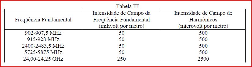

    Essa é uma boa discussão Sapucaia, vamos amadurecer o tópico, que iniciou com uma pergunta tão simples - que tecnicamente é simples - até o momento em que deparamos com as normas vigentes.
    http://www.wirelessbrasil.org/wirele...an/wlan_p3.gif
    A Faixa 5 Ghz faz parte das bandas ISM e o Brasil é signatário desse acordo. Esses acordos servem para haver uma "adequação" parcial ou total a um padrão. Veja o gráfico acima, um comparativo das bandas ISM dos EUA, Europa e Brasil, a primeira vista são bem semelhantes, mas não são idênticas.
    É comum equipamentos mostrarem que são ISM, pq os fabricantes mesclam essas bandas, para adequarem a todos os países signatários, deixando seus produtos comerciáveis, porém não se deve esquecer as restrições impostas por cada signatário.
    A Resolução 305/2002, assim como a 506/2008 falam sobre Radiação Restrita ( e as ISM). Sobre a faixa 5 Ghz observando as duas tabelas em Anexo e levando em consideração o seu posicionamento, vejamos:
    (4920-5150 Restrita)
    (5155-5345 Lacuna)
    (5350-5460 Restrita)
    (5465-5720 Lacuna)
    (5725-5875 ISM)
    (5880-6100 Lacuna)
    Existem as restritas, as liberadas (ISM) e as lacunas, não localizei nenhuma norma que falasse sobre estas últimas, se alguém souber, favor postar aqui. Abraços!
Nome:	         BandasISM-BR.JPG
Visualizações:	1068
Tamanho: 	46,1 KB
ID:      	5801   Clique na imagem para uma versão maior
Nome:	         BandasRestritas-BR.JPG
Visualizações:	2089
Tamanho: 	95,6 KB
    Desculpem-me, mas não consegui concluir!
    Posso utilizar as frequências consideradas lacunas?
    Se não, quais as frequências que posso utilizar em 5Ghz?
    Abraços,
    Daniel
