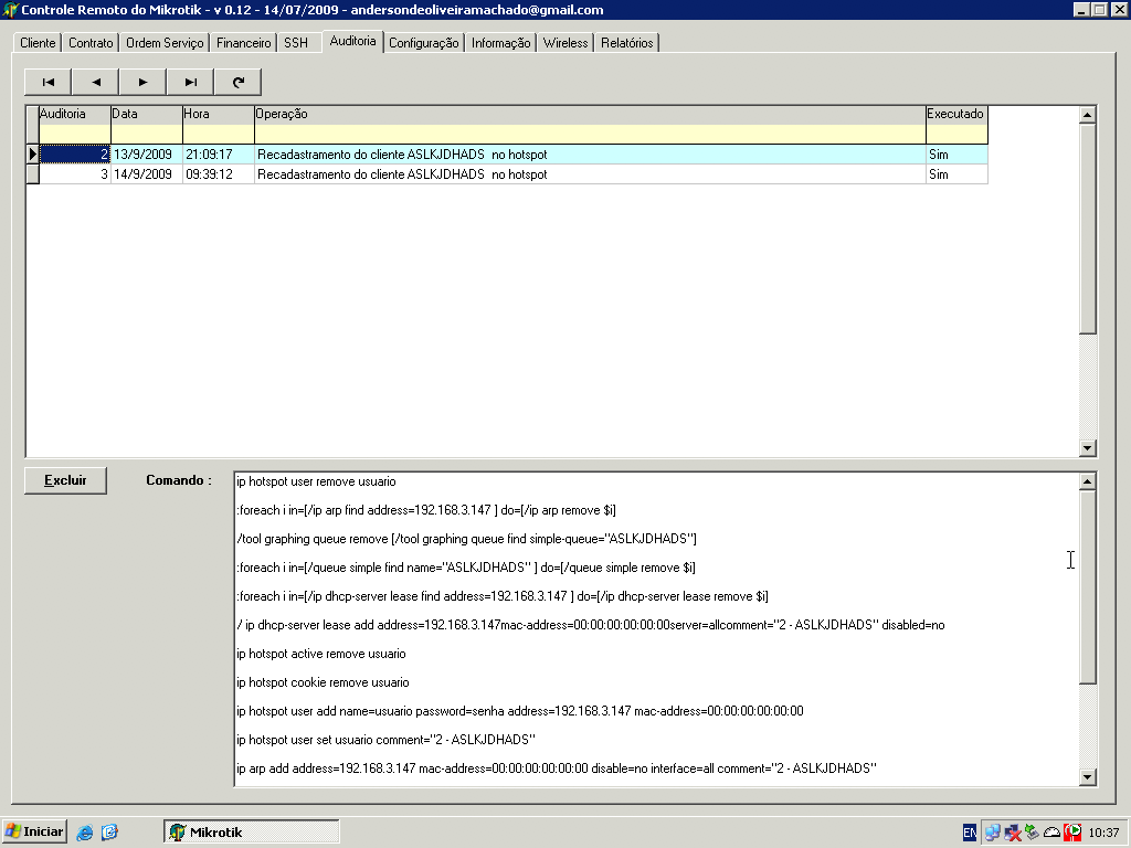

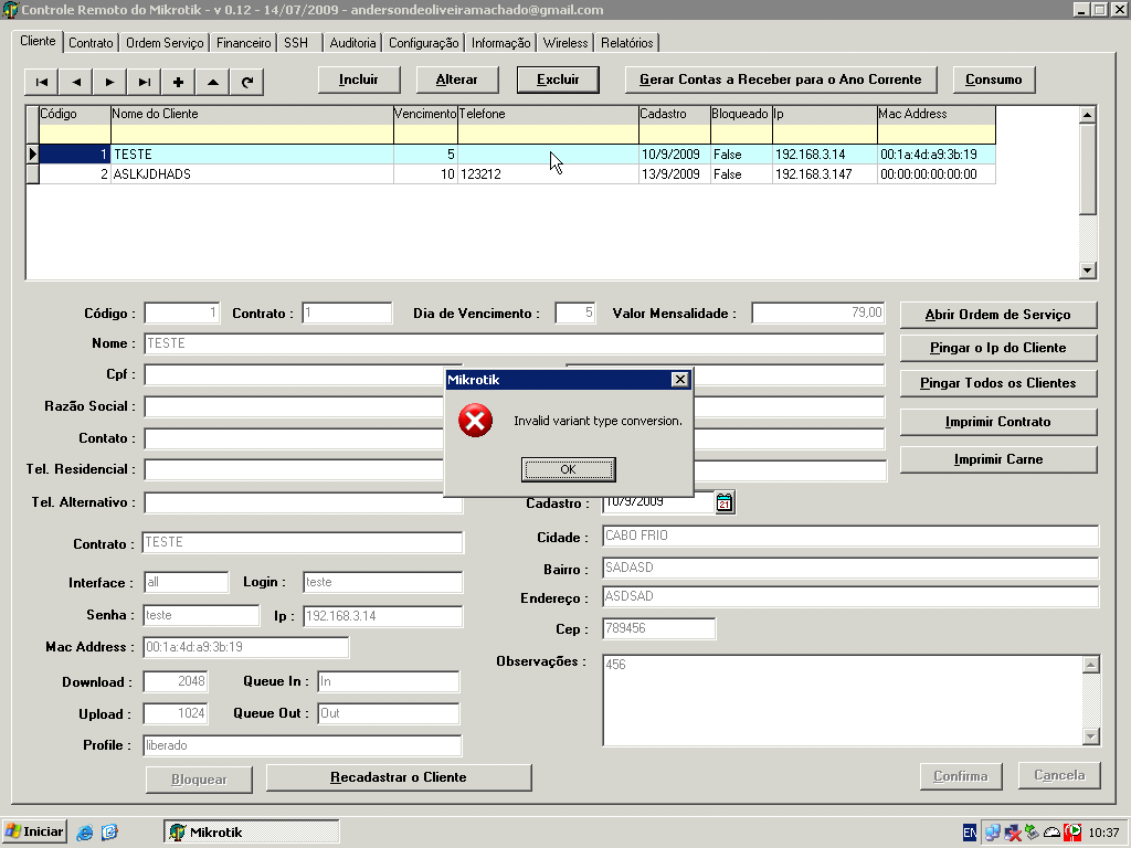

    Pessoal, estou tendo alguns problemas com o sistema, no geral ele esta funcionando legal,
    ele cadastra o cliente no mikrotik funciona td certinho, so a parte de cadastro no dhcp-server
    que tem um erro de script, eu constatei que esta faltando espaco em tres lugares da regra,
    olha so:
    / ip dhcp-server lease add address=192.168.3.147mac-address=00:00:00:00:00:00server=allcomment="2 - ASLKJDHADS" disabled=no
    essa e exatamente a regra que esta executando no meu programa, como podem ver, falta
    espacos entre o IP/mac-address, MAC/server, SERVIDOR/comment.
    e estou tendo problemas para excluir um cliente ja cadastrado, como disse ele cadastra mas
    na hora de excluir, ele pede a senha, e quando digito ele da o seguinte erro:
    Invalid variant type conversion.
    Estou usando a versao 0.12, rodando em Windows 2003 Server.
    Gostaria de saber se mais alguem teve esse problema.

  4. #404
    Padrão Atualização de Versão ( V. 0.13 )
    Citação Postado originalmente por maxbauer Ver Post
    olha so:
    Olá ,
    Obrigado pelo reporte do erro. Ajuda como a sua só faz o programa ficar melhor.
    Uma coisa que não recebo são reportes de erros bem explicados, Obrigado mesmo.
    Já em relação ao outro erro , é possível você me enviar o banco de dados compactado ? , e qual operação você está fazendo ?
    A versão completa ( V 0.13 ) a correção está disponível em :
    http://totalcontrol.mar.com.br/instalador.rar
    Para quem já tem a V 0.12 é só atualizar :
    http://totalcontrol.mar.com.br/mikrotik.exe
  5. #405
    Amigo Anderson, como posso ajuda-lo no sistema, sou programador Delphi. Pois podemos fazer uma parceria!
  6. #406
    Citação Postado originalmente por AndersonMachado Ver Post
    Olá ,
    Valeu, fiz apenas minha obrigacao, pois se eu quero usar,
    e mais do que justo eu ajudar com o minino que conheco.
    O erro esta dando na hora de fazer a exclusao do cliente.
    a base de dados esta em anexo.
    qualquer coisa, estou por aqui.
    • Tipo de Arquivo: rar data.rar (263,0 KB, 193 visualizações)
  7. #407
    Olá ,
    olha para verificar o erro preciso do backup banco de dados usando o mysqldump , caso vc tenha o wamp server instalado , é só acessar o seguinte endereco :
    http://localhost/phpmyadmin/db_export.php?db=mikrotik
  8. #408
    ok, segue em anexo o arquivo do dump.
    valeu -=
  9. #409
