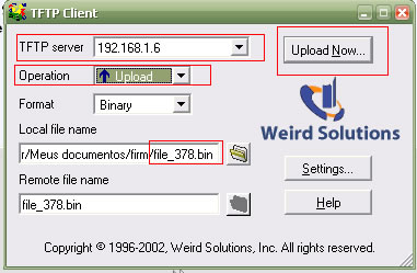

Brother,
O equipamento possui um firmware, do fabricante, que possibilita a instalação do mesmo operando em modo cliente, nesta atualização do firmware pode ser escolhido entre as opções Client Bridge, Client Router, AP, Repeater,
Pode fazer o download no site da
Nova Network, eles tem todo material e inclusive estão terminando o processo de homologação do produto.
Quanto à Instalação do aprouter, seguindo as informações anteriores vc conseguirá instalar o firmware normalmente com bom funcionamento, porém uma vez instalado o firmware de terceiros vc não conseguirá instalar novamente o firmware original, o que pode fazer perder a garantia de fabricação pois ela geralmente é dada sobre as condições de fábrica.
QQ coisa, posta ai.
