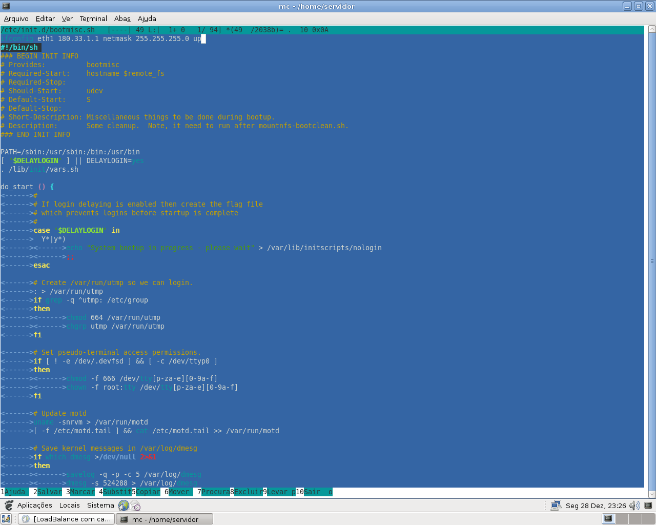

    Tiago
    Fiz como você orientou mais não funfou
    eu acredito que o erro foi no Debian
    eu add o comando
    mcedit /etc/init.d/bootmisc.sh
    e coloquei na primeira linha
    ifconfig eth1 180.33.1.1 netmask 255.255.255.0 up
    mais quando digitei no terminal ifconfig não tem o endereço atribuido no eth1
    tentei editar manualmente, mais o MK não conversou com o debian
    se poder dar uma luz, agradeço... meu msn é [email protected]

  17. #37
    Padrão placa de rede
    é amigo pelo que você ta me dizendo, pode ser a placa de rede que não foi reconhecida pelo Debian.
    Rode o comando lsmod, os módulos de placas rede ethernet comuns são 8139too, via-rhine, sis900 e rtl8139. Se não aparecerem na saída do lsmod aí em cima, podem ter sido carregados como drivers <*> junto com o kernel, ou podem não estar disponíveis os módulos corretos.
    Rode os comandos lspci, lsmod e ifconfig, e tenha certeza que a placa foi reconhecida.

  18. #38
    Exclamation
    Homem não sei o que pode estar acontecendo
    lspci
    01:00.0 Ethernet controller: Attansic Technology Corp. L2 100 Mbit Ethernet Adapter (rev a0)
    02:01.0 Ethernet controller: Winbond Electronics Corp W89C840
    Comando executado:
    na primeira linha
    mais ainda não atribuiu. help
    fui via terminal e add direto implantei as regras no mk, mais não funcionou.
    naveguei mais apenas pelo link do MK
