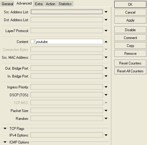

    Ola . a todos ... eu hoje utilizo o bloqueio de sites atravez da opção CONTENT do firewall e funciona perfeitamente ... porem estava querendo diminuir a quantidade de regras ( ex .. 1 cliente meu pediu para bloquear - orkut - youtube - sexo - redtube ) ja tentei colocar 2 palavras na função CONTENT .. porem nao funciona .. existe uma forma de escrever na abba CONTENT para a regra abranger + palavras ? No aguardo .
Nome:	         content..jpg
Visualizações:	350
Tamanho: 	51,0 KB
