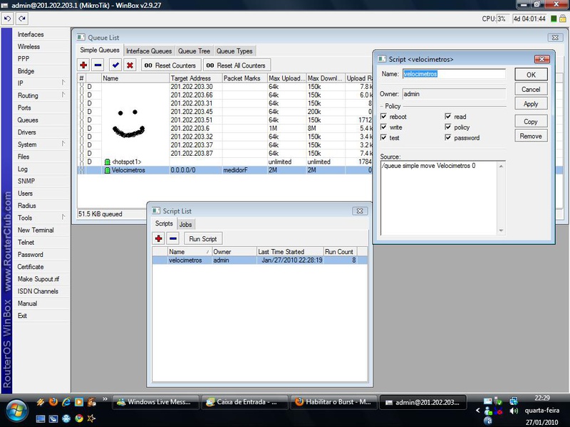

    Posta a imagem da tela simple queues
    Anexo 8994
    deixei com a imagem do script e como podemos ver a regra criada no simple queue sempre é jogada para baixo das outras quando o script funciona.
    Citação Postado originalmente por renatokamikaze Ver Post
    Anexo 8994

    Abaixo da resposta rapida, clique em Avançado, gerenciar anexos e poste por lá
    foi o q fiz, ta ai novamente a imagem.
Nome:	         print.jpg
Visualizações:	224
Tamanho: 	128,4 KB
    Não uso versão 2.9 para gateway somente para proxy, talvez esta funcionalidade não esteja disponível nela pois aqui na 4.5 funciona.
