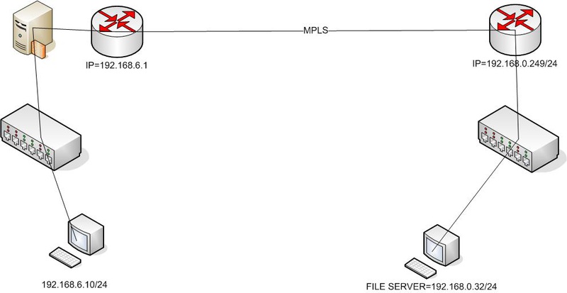

    Na imagem ilustra bem o cenario; tenho um File server que esta em uma rede MATRIX ( 192.168.0.32/24) e alguns hot´s em uma de nossas FILIAL acessam os documentos desse fileserver...a filial e a matriz se conectam via link MPLS.
    na filial temos um mikrotik fazendo papel de firewall ( temos 2 links de internet tambem,mais nao vem ao caso, acredito)
    qualquer host que tenta baixar um arquivo grande ( testamos com 27mb) ele começa a copiar e algum momento antes de concluir ele dar erro e nao concluir, como se tivesse dado um timeout...
    Quando colocamos um host depois do firewal (mikrotik)l, a copia conclui perfeitamente, sem erro.

    Verifica se não tem alguma regra de NAT masquerade entre os link. deixano somente o trafego para uma rota..
    pelo visto o problema esta no balance entre esses link.

    A varias possibilidades de solução ai mas o que recomendaria seria vc fechar uma vpn com um pptp e colocar EOIP encima dela, dessa forma o sua comunicação seria na segunda camada, possibilitando um controle unilateral quase que transparente. Se quiser ter uma ajuda em desempenho, sugiro que mude seu cenario pra usar um ospf + mpls, pois assim vc vai poder usar dos beneficios dos pseudo "jumbo frames" do mpls sem overhead nenhum.
