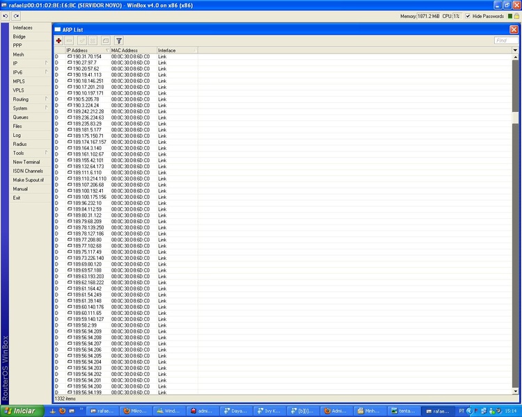

    Exclamation Invasão na ARP List MK 4.0
    Possuo um provedor mk 4.0 e desde q instalei iniciou-se uma tremenda dor de kbç...
    faço controle de banda via IP x Mac pela arp list...
    e desde então, toda vez q vou na ARP LIST, tem lá uns 1500 ips dinâmicos, eu disse 1500 ips...quem me dera se eu tivesse td isso de clientes..
    e todos eles com o mesmo MAC ( detalhe o MAC do Gateway )...
    um amigo me disse q poderia ser LOOP entre minha Interface LINK e minha Interface CLIENTE...
    tentei dar um reply only na interface LINK, e assim desse modo os clientes não navegam...
    uso reply only na interface cliente....
    me ajudem por favor...pois meu mk ta ficando lento...de tanto processamento...
    1000 estalecas para quem souber....
Nome:	         arp list..jpg
Visualizações:	308
Tamanho: 	133,9 KB

    No incio assim que eu coloquei as conf diminuiu de 4000 ips para 500 mas ainda não funfou...
    ainda aparece os ips dinamicos na minha ARP LIST...
    tenho q fazer desaparecer esses is e so deixar os estaticos...

    ta so aumentando...esses ips dinamicos....
    ja chegou a 4000 ips...

    Isto não é invasão, é o sistema identificando MAC e IP dos roteadores ao qual ele está conectando.
    Pra que ativar UPNP? Vc usa?
    Desative UPNP, na interface que sai para os clientes coloque Reply-Only, na interface do link coloque Enable.
    Apague todos os MACs dinamicos da lista e faça o teste.

    hj fazem 1 semana q eu to vivendo com esse ips na minha ARP LIST.....
    hoje eu abri meu mk e tava com 5400 ips....eu disse 5400 ips....

    toda vez q eu apago uns 100 ips me aparecem outros 100.....isso nunca tinha me acontecido antes...
    eu tavacom a versão !@#$%¨&* cheio de bugs mas funcionava...e agora q pauei caro pela nova versão OFICIAL, e ORIGINAL....me dá esse problema...ajude ai....
    Será que não é ARP SPOOFING?....mas no meu link.....impossivel.....
    recebo fibra otica da TELEFONICA, q vai para um tributario e de lá vai para um CISCO...
    sai um cabo UTP de de +- 50 cm.........que vai DIRETO para a placa de rede de entrada do meu servidor...
    oq pode ser????????????????/....aguardo contato...
    Verifique com sua operadora, pois ja ouvi falar que em fibra, literalmente você é adicionado a um switch deles..
