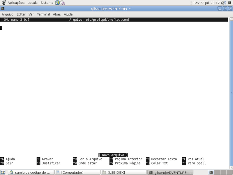

    amigo na verdade sou novo aqui, como não achei a forma de enviar uma pergunta ocupei seu espaço de resposta, pra tirar uma duvida, estava tentando instalar o ftpd no debian mas quando chegou aqui vir tudo direitinho , mas apertei uma techa e sumiu umas letras como na foto, teria como adcionar tentei reinstar mas fica da mesma forma Clique na imagem para uma versão maior
Nome:	         Captura_da_tela.jpg
Visualizações:	172
Tamanho: 	54,8 KB
ID:      	13224 Arquivo: etc/proftpd/proftpd.conf
