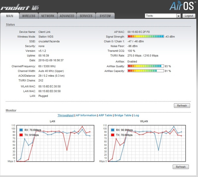

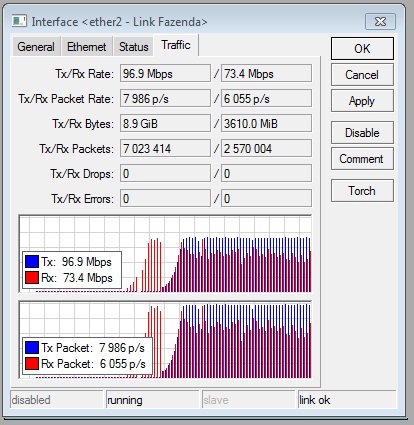

    Amigos estou com um link de 3 KM, com Rocket M e Rocket Dish em Bridge WDS, fiquei muito satisfeito com o resultado, em teste obtive um trafego de:
    Tx: 96.9 Mbps
    Rx: 73.4 Mbps
    Totalizando 170 Mbps em half
    Segue as imagens
Nome:	         2.jpg
Visualizações:	634
Tamanho: 	103,6 KB
ID:      	10894   Clique na imagem para uma versão maior
Nome:	         1.jpg
Visualizações:	656
Tamanho: 	78,9 KB

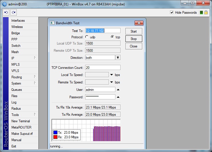

    Padrão barrou meu ptp com mk
    fiz um ptp com mk usando rb433ah com xr5 cabo cell flex antena aquario, so chegou a 23mb. no futuro vou ter que usar dual, mas dado a este seu teste, vou ter que cotar quando vai sair um par de rocket.
    muito obrigado.

    Citação Postado originalmente por dyllong Ver Post
    muito obrigado.

    Opa... Os Rocket estão setados com ql potencia?

    Citação Postado originalmente por j34nsch Ver Post
    com esse trafego a latência vai no topo e dá perda de pacote, porem com até 60 Mbp/s pelo o teste o ping fica entorno de 5 ms
    Cara, voce nao pode usar o Automatico do ACK nesse caso... Em ambos os Rockets... Tem que ir afinando o ACK de acordo... Ja vi o rocket pega 300mb half... Mas estava em 4 KM visado e bem alinhado e bem ajustado!!! Verifica isso ae... Eu mesmo estou passando meu provedor todo para UBNT...

    Citação Postado originalmente por 4l3x4ndr3 Ver Post
    amigo teste de 15 a 27 DBm, o que me deu melhor velocidade e latência foi 24DBm

    Citação Postado originalmente por MorpheusX Ver Post
    Qualquer coisa estou na conferencia: AirMax World Conference | Ubiquiti Networks, Inc.
    amigo valeu pela dica, vou testar depois eu post os resultados, t+
