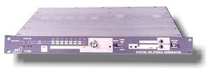

    Creio que há um pouco de falta de conhecimento técnico de causa sobre transmissores, então vamos lá:
    A faixa de FM cuja frequencia é infinitamente mais baixa transmite um só cana préviamente uniplexado a nivel de entrada de audio e não RF, então neste Uniplexador o canal L e R ainda quando audio são intercalados ( hora L e hora R), em uma determinada faixa de frequência, (se Não estou enganano 32Mhz e piloto em 16Khz) então na saída se tem os dois canais de audio L e R, mixados em um só, e aí então mandados para a parte de RF do transmissor de FM. Dentro do Radio receptor tem um duplexador, que quando identifica tal frequencia começa a separar os canais de audio, se a função estéreo estiver ativada é claro e se o receptor tiver um bom sinal vindo do transmissor para que tal decodificação seja feita.
    Já na FAIXA DE MICRO-ONDAS, os AP's não são só transmissores e sim transmissores e receptores, pois a internet é uma via dupla.
    Agora dai a criar um UNIPLEXADOR nesta Faixa de frequência para mim ja com 5 amos de faculdade mais 3 de especialização acadêmica, e infinitos cursos, considero uma tarefa praticamente impossível, pra não dizer IMPOSSÍVEL.
    Creio que isso não passa de mais uma engenhosidade FURADA da Genge, especialista em cópias e projetos mal acabados !
    Ps.: Desculpem-me a franquesa, mas as vezes se houve tanto absurdo que não tem como ficar quieto!
    Só pela curiozidade vou postar abaixo a foto de um Stereo Generator para transmissores de FM.
