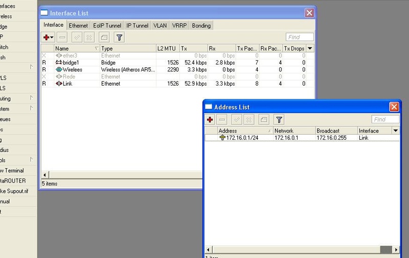

    ola, mesmo assim ele trava todo mundo da rede, deve ser coisa muito simples, so nao to sabendo sobre a entrada de ip do roteador, e a saida do ip, lembrando q uso bridge, e quando mudei, o cliente continua conectado com o ip anterior, 192.168.0.107 q é o padrao do roteador, mesmo colocando p ele achar automatico!! vai algumas imagens p melhor conferir! aguardo resposta! obrigadoClique na imagem para uma versão maior

    Padrão Re: Problema com Roteador D-link 1310 e Net Virtua!!!
    Amigo quando você criou o hotspot, quase certeza que você criou um dhpc server. Vai em IP>Dhcp server para mudar a classe com desejar. Eu ja não sei se você vai conseguir 2 dhcp server, setando a interface pois nunca utilizei desse jeito, testa e reporta aqui para gente. t+
    isso mesmo, foi criando um dhcp server, fui la mudei tudo, inclusive a entrada de ip e nao resolveu, , resolveu o problema de ficar travando o roteador, agora so o problema do ip para os clientes, ele nao atualiza, continua pegando o ip do meu roteador, cliente fica:
    Bom dia amigo!
    Estou tentando entender sua configuração, pelo que vi vc tem um servidor que esta com o ip 192.168.0.100?
    E o seu servidor DHCP esta deixando as maquinas com o gataway 192.168.0.1
    Faça como nosso amigo acima informou verifique o servidor DHCP se esta correto.
    E veja tambem se o DHCP do d-link esta ativado e desative.
    ola salvato!! configurei conforme o passoa passo, relamente, o dhcp do d-link estava ativado, desativei ele, e agora nao passa conexao po mikrotik, so p informar oq eu tenho em mente, tenho uma lan house, recebo o sinal pela net, em um cable modem, que vai p o router d-link, e do d-link vai p o hub que distribui p os pcs da lan, sendo em cada pc configurei com ip fixo, que é do roteador d-link WBR 1310 é um access point, so vou usar o mikrotik p os clientes wirelees, e gostaria que os clientes fossem outro ip e dns, agora onde ligar o mikrotik? na saida lan do roteador d-link, ou no hub? me diga uma forma melhor, sei que nao deve ser dificil, so nao to conseguindo entender, quem recebe e quem manda do mikrotik, esta ativado o bridige, dhcp client p receber do roteador, e pode ser q to confundindo o ip das interfaces, como so vai um cabo p o mikrotik, que é oq vai com a internet, qual ip coloco, e qual ip coloco na interface wirelees que vai p meus clientes!! abraço Alisson Campos
    Amigo faz assim, coloca o mikrotik para receber direto o sinal do cable modem da net, após isso você colocar um switch na porta de saida do mikrotik e distribui para as maquinas e para o access point. Se quiser você pode deixar uma classe reservada somente para as maquinas da lan e usar outra classes para seus clientes externos. Com isso você não tera necessidade desse roteador d-link. O mikrotik faria a parte de roteamento entre as interfaces.
