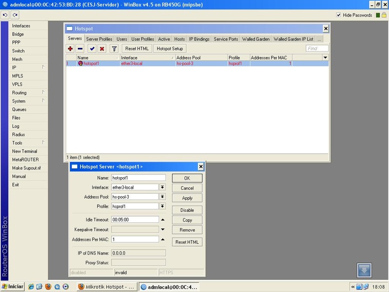

    Olá, pessoal tenho uma RB450G nas seguintes situações
    * uma porta faz uma rede local para 4 computadores.
    * outra porta vai para um Senao EOC-2601 que joga internet para os professores usarem em sala de aula.
    Ta tudo funcionando, mas gostaria de fazer um Hotspot para cadastrar os nots dos profs, mostrando a página de login, na RB fiz o hotspot pelo "Hotspot Setup" criou tudo mas a linha aparece em vermelho, acesso pelo note e não funciona. O que pode estar errado?
    Obrigado!!

    Tem ip nessa interface?
    Ou vc tem uma bridge criada?
    Se tiver bridge vc tem de setar a bridge...

    Amigo como está vermelho alguma coisa esta errada da uma olhada nas configurações q vc fez antes de fazer o hotspot ...repassa tudo olha a faixa de ip ,dns e bridge alguma coisa esta errada ........depois posta o resultado

    Amigo você ja verificou se a interface ethernet3-local não esteja desabilitada?
