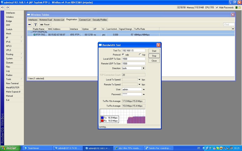

Nome:	         tropical ok.jpg
Visualizações:	178
Tamanho: 	90,2 KB
    sucesso sinal exelente teste 2 dias sem parar com chuva sem comentarios 14km, ta ai pessoal essa foi minha experiencia, abraço a todos

    Citação Postado originalmente por toplinkcentral Ver Post
Visualizações:	178
Tamanho: 	90,2 KB
    bELEZA TOPLINKCENTRAL!!
    Parabéns ae pelo link.
    isso é o que importa, fechar o link com sinal bacana.se ajudamos, já tá valendo.
