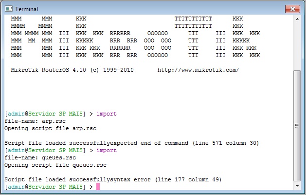

    Galera estou tentando importar minha lista de clientes do queuesimple e arp mas não estou conseguindo, alguem pode me ajudar...... de onde exportei a versão é 2.9.51 e estou tentando fazer import para a versão 4.10, os arquivos .rsc já estão no files mas da um erro.....vejam.

    Olá. Provavelmente o arquivo que você exportou está em alguma parte com um pequeno defeito ou incompatibidade com o 4.X.
    Dica: Abra o arquivo (.rsc) com o bloco de notas do windows, pelo menos aqui é totalmente visivel no bloco de notas. E tente encontrar o erro e concertalo. Caso não tenha sucesso, va adicionando pelo terminal (Basta copiar e colar as partes de cadastro que são visiveis pelo bloco de notas)
    E como ta no print, o erro deve estar na linha 177, verifica lá o/
