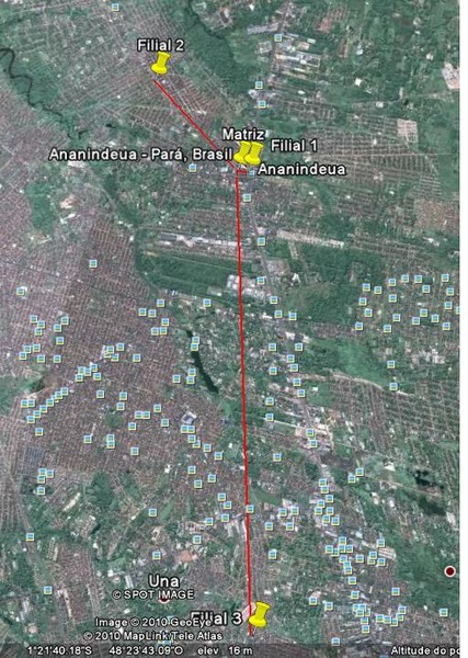

    Exclamation É possivel fechar enlaces entre 1 matriz e 3 filiais?
    Minha situaçao e a seguinte, andei pesquisando, mas nao consegui, certeza, se é possivel interligar minha matriz c/ as filias.
    A disposiçao e a seguinte:
    • matriz-filial 1 distancia 150m
    • matriz-filial 2 distancia 1,74km
    • matriz-filial 3 distancia 6,14km
    Preciso de ajuda a respeito dos equipamentos que devo usar, altura das antenas... de forma, a obter uma conecçao segura e confiavel!
    Segue em anexo imagem do google Earth.
    Toda ajuda é bem-vinda!
    Obrigado!
    Luiz

    Amigo, passa as coordenadas para uma analisarmos.
    Padrão Re: É possivel fechar enlaces entre 1 matriz e 3 filiais?
    Ola Emanochio, desde já, obrigado pela atenção!
    segue as coordenadas:
    Matriz: Latitude: 1°21'55.53"S
    longitude: 48°22'24.53"O
    Filial 1: Latitude: 1°22'0.29"S
    longitude: 48°22'23.62"O
    Filial 2: Latitude: 1°21'7.96"S
    longitude: 48°21'54.70"O
    Filial 3: Latitude: 1°22'56.69"S
    longitude: 48°25'33.56"O
    Olha amigo, vai depender da visada que tu tem entre a matriz e as filiais.
    A filial 1 e a 2 vai funcionar beleza, mas a 3, como são 6km de distância, vc tem q analisar a visada.
    Mas se tiver uma boa visada é possível sim.
