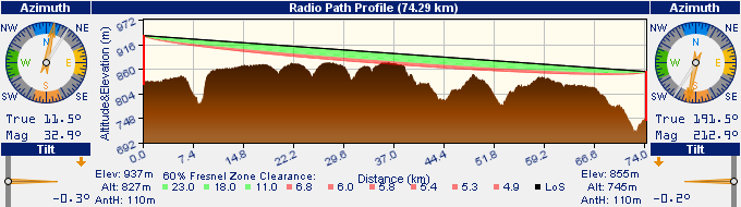

    Meu amigo, um link com essa distância já é técnicamente muito difícil, não impossível, mas muito complexo sem contar altamente caro. Para conseguir fechar um enlace com essa distância você necessitaria de torres bem mais altas que 15m. Fiz uma simulação utilizando as coordenadas e alturas que você informou.
    Observe a topografia do terreno:Clique na imagem para uma versão maior

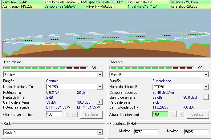

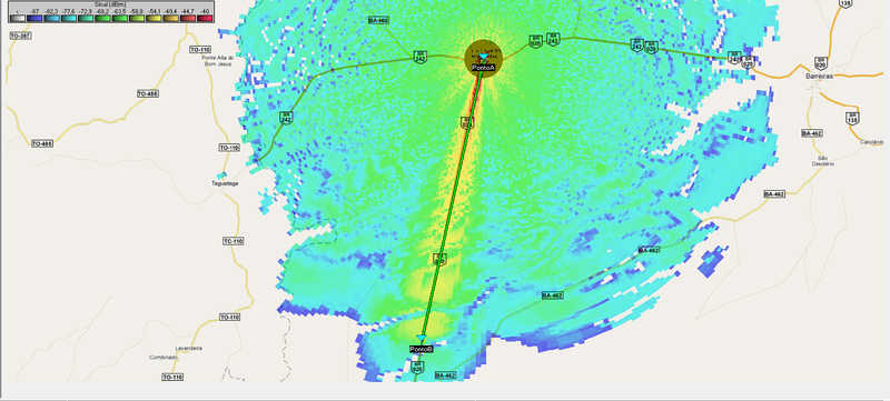

    Bem se o link for pra BUNGE de LEM (rs) e ela quiser pagar pelas torres serão necessários duas de 100m cada com duas antenas de 33dbi usando cartões XR5 deve passar algo em torno de 20MB.
    Seguem as imagens:
Nome:	         Link75Km_LEM_SIM.jpg
Visualizações:	270
Tamanho: 	187,5 KB
ID:      	13887Clique na imagem para uma versão maior
Nome:	         Link75Km_LEM.jpg
Visualizações:	199
Tamanho: 	161,8 KB
    Espero ter ajudado!

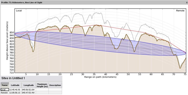

    Padrão Re: Enlace de 75 Km sem visada.
    ola, tive olhando aki, ou vc faz 2 torres de 110mts cada uma ou poem 2 repetidoras no meio caso contrario fika dificil passa link,
Nome:	         ptpbahia.png
Visualizações:	207
Tamanho: 	32,7 KB
    quantos mb de dados vc vai querer passar neste link?

    AltoValeNet,
    Naquele local ali onde o fresnel é meio problemático eu creio que é melhor ele colocar uma repetidora ali ou procurar outro local pra torre, por isso passei o mapa de propagação junto, se ele deslocar o destino para a esquerda terá uma visada melhor, tive casos parecidos e passei o link do mesmo jeito, embora eu mesmo prefiro evitar.
