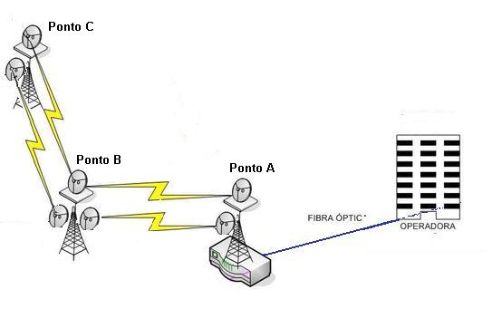

    Bom dia a todos, venho aqui solicitar uma ajuda do Guilherme, hoje tenho uma rede na seguinte situação:
Nome:	         elance.jpg
Visualizações:	205
Tamanho: 	18,1 KB
    em todos os pontos A, B e C tenho RB 493AH, e os PTP são feitos com Rockets M5 e RocketDisk de 30Dbi, do ponto A ao C a rede está em Bridge, o que desejo fazer é colocar mais um par de Rockets do A ao B e do B ao C, criando assim uma redundância para tentar minimizar problemas de paradas, haja vista que este é meu enlace principal, o que gostaria de saber do Guilherme é como configuro minhas RBs em OSPF neste cenário para criar a redundância que desejo, desde já fico grato pela ajuda.
