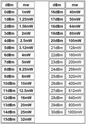

    amigos comprei dois bullet m5 recebi agora como faço para saber se ele e realmente 400mw ???
    abração a todos!
  7. #87
    Padrão Re: Bullet M5 HP...Throughput de 100mb em ate 50 km?!
    ola amigos! alguem sabe me informar como faço para saber se os bullet m5 q recebi realmente sao 400mw? onde informa isto?
    grande abraço para galera!
  8. #88
    Citação Postado originalmente por patriquepagano Ver Post
Nome:	         tabel de dbm para m.watts.jpg
Visualizações:	293
Tamanho: 	38,6 KB
    amigo com essa tabela ai vc pode fazer todas as simulações o bullet e 25 dbm que dá 320mw. me corrijam se estiver errado.
