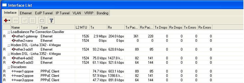

    Padrão Re: Porque balanceamento de cargas é tão fácil no bfw e tão complicado em mk?
    Então eu vejo mais anoite meu loadbalance é quando chego da facul. Não é um horario de tipo mais eu vejo que todos trabalham. So que o link que mais trabalha é qual que tem carga maior. No caso o de 4 megas. O restante trabalha igualmente. Tem um print ai so que não é horario de pico não. qualquer coisa tamo ai vlw !
Nome:	         balace.jpg
Visualizações:	261
Tamanho: 	82,3 KB
    Mas daí não fecha as contas, né?
    Você nivelou tudo pelo menor link, usando peso 3?
    Já monitorou o uso do link maior para ver se está usando ele mais que os outros?
    Ou eu não entendi mesmo o conceito de funcionamento.
