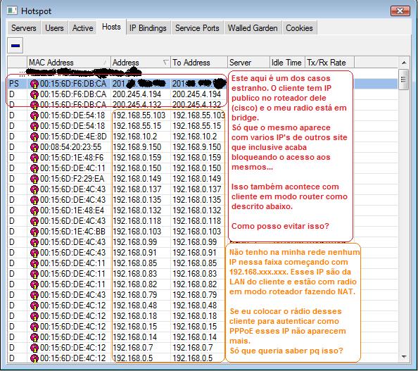

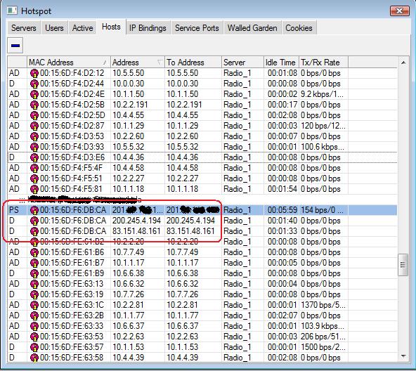

    Sempre acontece esse tipo coisa como está nas imagens em anexo.
    Tenho radios Proxim Tsunami, Ubiquiti, 2.4 com Aprouter e mesmo estando em modo router ou em poucos casos em bridge(nesses caso existe um roteador do próprio cliente conectado no radio) e mesmo assim acontece as situações de aparecer IP com o mesmo MAC do cliente.
    Não é clonagem, suspeito que seja algum tipo de vírus.
    Queria saber como faço para bloquear este tipo de anomalia. Atualmente mudo os clientes de IP Estático para PPPoE e param de aparecer os IP no host do Hotspot. Só que quero resolver isso sem ter que mudar o tipo de autenticação do cliente.
    Já aconteceu de um desses clientes aparecer com o IP de um site, ai ninguém consegue mais acessar o site até derrubar o IP do Host.
    Alguem sabe me dizer porque isso acontece e como posso evitar?

    Provavelmente o hotspot esta sufocando os ips que estao atrás desses radios em bridge.

    Meu caso não é este.
    Só utilizo radio nos cliente e um radio para cada cliente.
    Este problema acredito que seja algum tipo de vírus que consegue pular o NAT. Como expliquei nas imagens.
    O cliente que está em bridge o meu radio está conectado com a WAN do cisco do cliente e este fazendo NAT para sua rede local.
    Outro caso é nos cliente que estão como router e com NAT também ativo mais aparece no meu hotspot IP da rede local deles e IP de outros sites.
    Em radios 2.4 com Aprouter e uma rede que possuo com Proxim são raros os casos e quando aparece é normalmente com IP externos.
    Com esses radios da Ubiquiti linha M, tem aparecido muito IP da rede local do cliente, pulando o NAT do mesmo.
    Como falado anteriormente, já foi feito verificação e não é clonagem. Ou é uma falha nas configurações do NAT desses radios ou algum Bug do Hotspot somado a uma falha dos radios.
    O Mikrotik que está o hotspot ele só tem a função de hotspot, os AP são equipamentos separados.
    A questão não é comparar se Hotspot é melhor ou não do que pppoe. Eu quero continuar a utilizar o Hotspot, mais gostaria de tentar descobrir como barrar essas coisas...

    Então amigo estou buscando a mesma solução, tenho o mesmo problema de aparecer e ip da rede interna do cliente no host do hotspot, o engraçado é que aconteceu na minha maquina, tenho um nano5m com router e nat ativado, desse cabo de rede e cai em um aprouter depois tem meu pc e notebook.
    O ip que aparece é do aprouter, aparentemente é alguma falha no nano5m, e não é virus pois deixei apenas 1 maquina com debian e aconteceu a mesma coisa.
