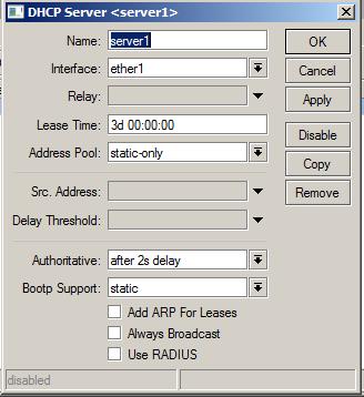

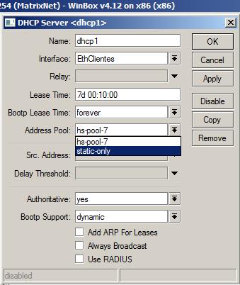

Nome:	         dhcp.jpg
Visualizações:	381
Tamanho: 	29,9 KB
ID:      	16080Clique na imagem para uma versão maior
Nome:	         dhcp ppol static.jpg
Visualizações:	482
Tamanho: 	24,4 KB
    Por que senão ele vai ficar pegando hora um ip de um dhcp-server hora outro.
