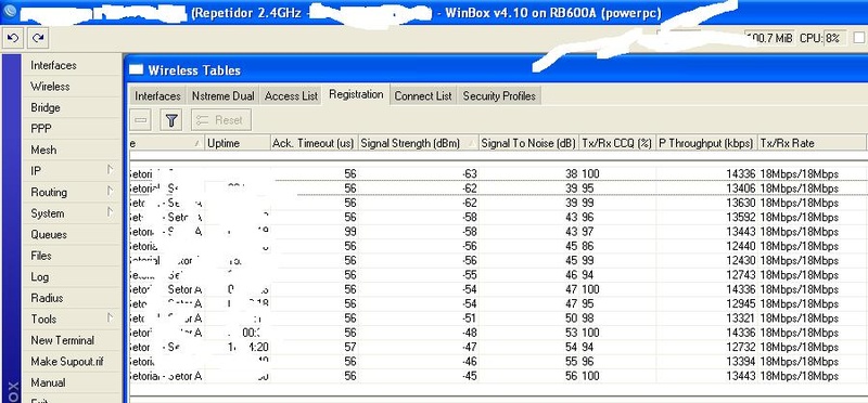

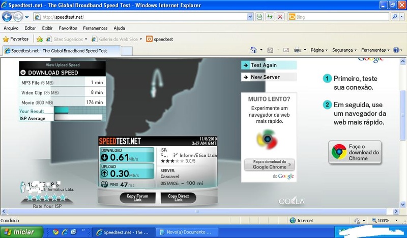

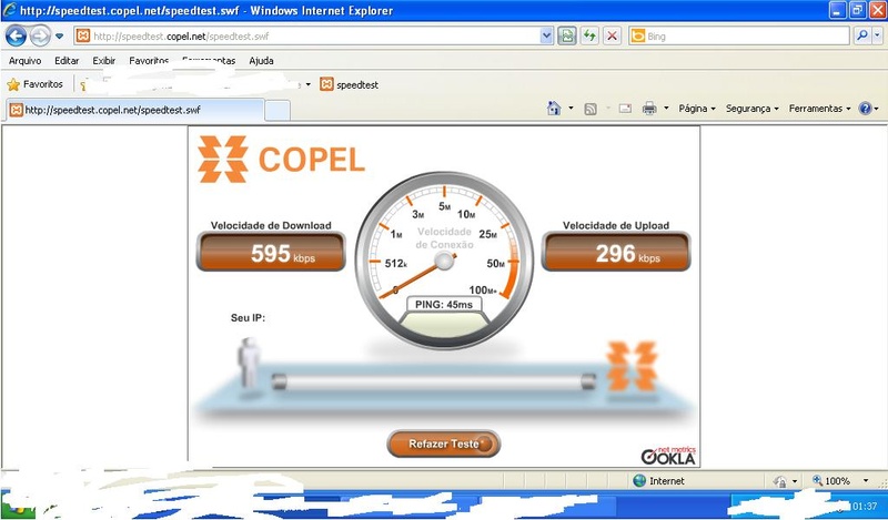

    Depois de muito tempo fazendo testes entre modo B,B+G e G ,cheguei as seguintes conclusoes:
    "Vale lembrar que a grande questao nao esta na banda G e sim no espectro de regiao para regiao"
    Consegui estabilidade trabalhando em modo G usando as seguintes configuracoes:
    Configuracao CLIENTE
    - Todos os clientes na rede 2.4GHz usando AP ( Ovislink,Edimax,Engenius,G-link) com firmware APRouter 6.1
    - PPPoE configurado no radio
    - Taxa setada em 24MB
    - Potencia 63mw
    - ACK "0"
    - Controle de Banda 1024kbps / 1024kbps
    - Senha no AP (Cliente nao tem acesso a login,senha do PPPoE e nem do AP)
    - Banda do radio setado em B+G (Caso eu precise alguma hora mudar )
    - SSH desativado
    Configuracao Cartao (R52H)
    - AP Bridge
    - Banda 2.4G
    - Antena Gain "0"
    - Default Authenticate "Disable"
    - Default Forward "Disable"
    - Data Rates: 18MB e 24MB
    - ACk timeout dynamic
    - Preamble Long
    - TX Power entre 14 e 17 no max.Atualmente 17
    Todos os clientes sao cadastrados nos access-list
    Nivel de sinal tolerado por cliente no minimo -60
    Antena do cliente uns 10 com grade de 17dbi,o restante 25bdbi
    Maximo de clientes por cartao 25
    Trafego por cartao ate 7mb com qualidade
    Ambiente pouco poluido
    A banda G e muito instavel para uso outdoor
    Outro detalhe muito importante eh que muitos nao dao atencao,eh o uso de painel para atender clientes proximos e longe ao mesmo tempo,sendo que o ideal seria um painel para clientes proximos e um painel para distantes
    "Haja canal para isso rs"
    Nao aconselho a crescer uma rede em 2.4GHz em ambiente q tenha outros provedores na mesma frequencia,
    Clientes com placa pci e adaptadores usb tbm eu nao aconselharia,
    Clientes sem cobertura "visada" prejudicam e muito uma rede,um exemplo pratico seria o seguinte,um cliente com sinal "ruim" e trafegando toda sua banda,consegue derrubar o throughput do cartao rapidamente gerando assim ack alto e latencia absurda,e isso se torna mais notavel quando se tem clientes com planos altos "Acima de 512k".No meu caso aqui trabalho com planos de 304/152,608/304 e 1024/512,e no inicio quando eu estava migrando para G notei que haviam alguns clientes com sinal oscioso ,ai quando o mesmo usava toda a banda "1 mega por exemplo" fazia com que o throughput baixasse consideravelmente e elevando assim os pings que se mantiam abaixo de 10ms e subindo para 200,300ms....
    Desde fevereiro deste ano estamos trabalhando apenas com 5.8 nos novos clientes,porem os clientes novos que entram oferecemos comodato e instalamos 5.8,caso o cliente nao queira ,nos colocamos o kit dele "msm sendo 2.4GHZ" porem orientamos a ele que o plano para o kit dele "caso seja 2.4" pode ser de ate 600k,para assinar planos maiores ele tera que adiquirir um kit 5.8 seja pela compra ou comodato ai fica tudo certo.
    Fechando a rede 2.4 em 18MB e 24MB ,consegui um throughput maximo de 12.2MB "nao full obviamente" e atendemos clientes ate 2km por repetidora.Quando tem muito cliente navegando no cartao,geralmente horario de pico,observei q o throug. cai para uma media de 8MB,mesmo assim o utilizado por cartao nao passa de 5 a 6MB. Como mencionei a rede 2.4 no meu caso nao tem tendencia de crescer mais devido ao fato das novas instalacoes serem 98% em 5.8.
    Outra coisa que esqueci de mencionar,nao se assusto se passare de b para g e ver o sinal de um cliente que era -45 11MB virar -57 18, 24MB...
    Quanto maior a taxa de dados ,mais alto sera o nivel de sinal.
