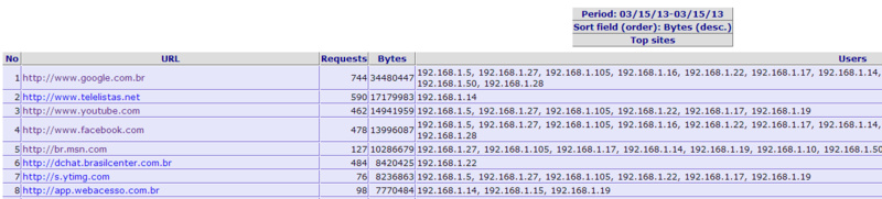

    Humm...não seria o Ntop, mas o FreeSA, que já é contido no BFW3 por padrão.
    Veja uma das imagens dele com coletas de acesso:

    Padrão Re: LOG Acesso do MikroTik
    Citação Postado originalmente por Gustavinho Ver Post

    voce tem o tuto de como fazer isso Gustavinho? pra fazer o armazenamento somente dos acesso sem cache sem nada?

    Na imagem acima eu tirei um print do log das maquinas locais de dentro de uma empresa.
    Quem gerencia é o BFW3 através dos logs do squid, com o visualizador FreeSA.
    No caso pra usar pelo MK teria que fazer com que o BFW ficasse no meio do caminho fazendo os registros.
    Nunca testei ou pesquisei a respeito disso.
