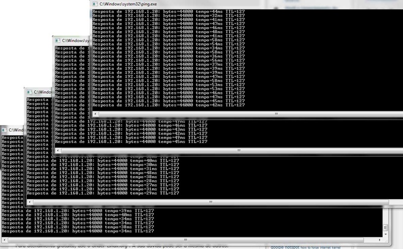

    Na imagem abaixo, como podem ver, o tempo de resposta do ping é de 30ms a 45ms aproximadamente, isso sem utilizar nenhuma regra de controle de banda.

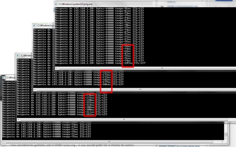

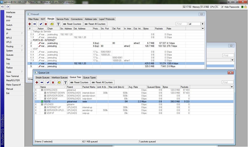

    Quando eu habilito a regra abaixo no Mk,

    O tempo de resposta dobra, chegando a alcançar 320ms... veja na imagem abaixo o ping com a regra habilitada.
Nome:	         ping-com-regra.jpg
Visualizações:	275
Tamanho: 	148,4 KB
    A minha dúvida é por que isso acontence? Pois se estou utilizando mais ou menos 50% do que o limite máximo da regra, acredito que o tempo de resposta do ping não poderia subir tanto, ou eu estou enganado??
    Preciso muito saber se isso é normal ou eu estou fazendo alguma coisa errada.
    O Queue Type estou utilzando Kind=PCQ, Rate=0, Classifier=Src. Address.
    Alguém sabe o Porque??
    Abraço a todos.

    normal. quando vc cria a queue ele vai limitar o download e ou upload, por isso sobe o ping, é a regra trabalhando amigo.

    amigo voce deve estar fazendo seu qos errado ai, pra quem foi no mum deve se lembrar da explicação do nosso amigo David pra quem nao foi bastar seguir o mega how-to do DAVID http://mum.mikrotik.com/presentation...06-marcony.pdf ou o video em Tiktube espero ter ajudado
