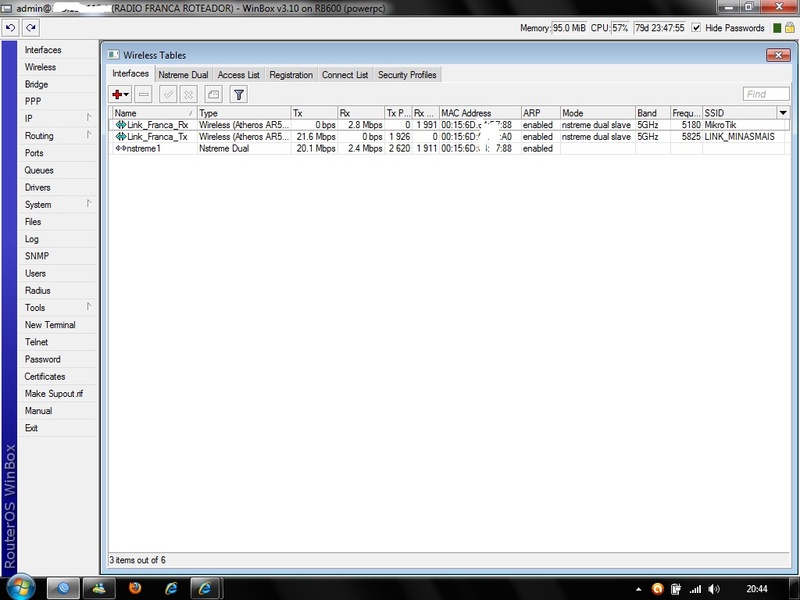

    Minha experiencia é com RB600 ou agora 800 com cartões Rh52h ou Xr5 com antenas de hyperlink de 32dbi fazendo 32km passando 36 mega usando nstreme dual, isso a mais de 1 ano sem problemas...Na imagem esta trafegando 20 mega...Clique na imagem para uma versão maior
Nome:	         link.jpg
Visualizações:	398
Tamanho: 	81,4 KB
