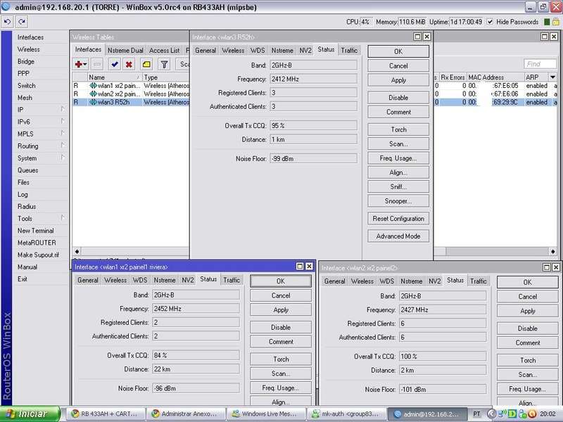

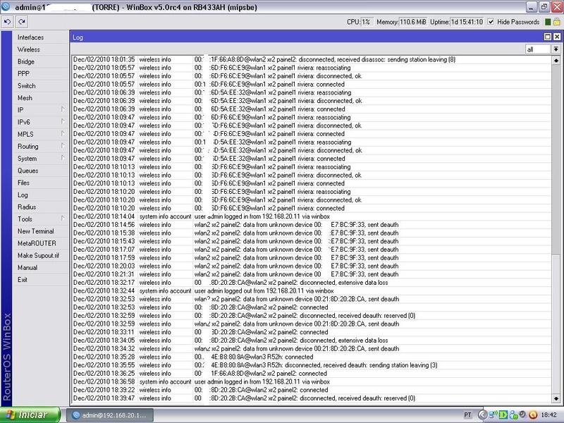

    Exclamation Re: RB 433AH + CARTÕES XR2 = PING ALTO
Nome:	         status dos cartoes.jpg
Visualizações:	289
Tamanho: 	147,1 KB
ID:      	17262Clique na imagem para uma versão maior
Nome:	         problema estranho na torre.jpg
Visualizações:	280
Tamanho: 	222,3 KB
    estou com esse problema aqui minha potencia esta em 17 e nao acontecia isso porq será?

    Cool Re: RB 433AH + CARTÕES XR2 = PING ALTO
    Se não acontecia isso veja o horario e seu controle de banda, pois pode ter clientes fora do controle prejudicando sua rede e voce acha que é o equipamento que tá com defeito..., tambem veja os canais na sua regiao pois ele influenciam na performance da rede...faz 4 anos que usa mikrotik, nunca tive nenhum problema nenhum, exceto perda de potencia=pigtail pifado, lentidao para navegar=preambulo em short e clientes fora do controle de banda com outro IP, porque eu nao tinha amarrado ao MAC, e link ADSL ruim, foram apenas isso que tive, nunca tive outros problemas misteriosos não...ainda bem....rsrsrs...

    Padrão Re: RB 433AH + CARTÕES XR2 = PING ALTO
    Acredito que não seja seu equipamento mas sim alguns clientes que estejam com ACK alto comprometendo o desempenho do seu sistema. Outra coisa que observei é que as versões acima da 3.30 parecem que não conseguem administrar corretamente o ACK alto. Mesmo as novas RB´s que comprei fiz o downgrade de versão para 3.30. Entre na tabela registration, com botão direito dê um show column´s nos itens ACK Timeout e Last IP ai veja os ack que estão acima de 30us e pelo ip veja qual cliente é, vá ate a casa dele e tente fazer melhorias na instalação a fim de melhorar o ack e o sinal. Assim que puder também troque de painel use os OIW/Hyperlink de 14/120°
