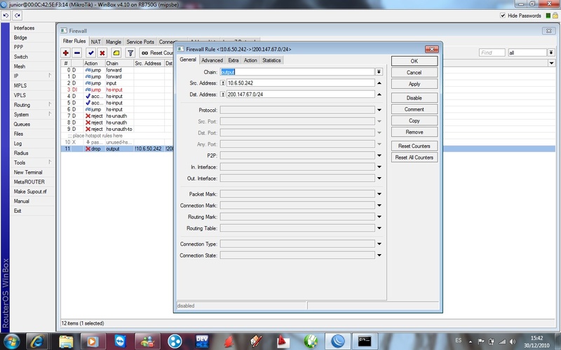

    estou com uma duvida, eu sei bloquear toda a rede para nao acessar sites em especifico, soh que eu preciso bloquear alguns soh... como eu faco isso? tenho um mikrotik RB750 obrigado....

    só colokar o ip do cliente ou a faixa de ip que deseja bloquear.

    Entao eu estou colocando o ip que quero bloquear soh que mesmo assim ele esta bloqueando tudo, ai esta uma screen doque estou fazendo... obrigado

    Padrão Re: Bloquear sites para determinados pcs
    caramba fui colocar isso ai perdi foi minha conexão com o mk, tive que subir na torre tirar o hd do mk botar em uma maquina em baixo entrar pelo shell e dar um reset geral.
    faça como na imagem abaixo q dará certo.
