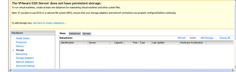

    Padrão Re: Virtualização para substituir 3 servidores
    Isso! ele está instalado mas não consigo add um datastore para poder criar uma máquina virtual.
    O datastore está sendo criado no mesmo HD que foi instalado o exsi.
    Quando mando criar ele não acha nada.
    então esse é o problema..vou direto em criar máquina virtual, coloco o nome dela e o proximo passo ele pede para marcar o datastore só que está em branco entendeu?
    olha a imagem em anexo para vc ver.
    Interessante...
    Faça assim.
    Abre o vSphere Client, e va em "Configuration" e ao lado esquerdo em "Storage"
    Me de um Print dessa tela.
    E em "Storage Adpters" tambem.
    Em "Summary" me de um Print Screen tambem.
    segue
Nome:	         Captura de tela 2011-01-07 �s 15.49.13.jpg
Visualizações:	96
Tamanho: 	71,3 KB
ID:      	18468   Clique na imagem para uma versão maior
Nome:	         Captura de tela 2011-01-07 �s 15.47.47.jpg
Visualizações:	92
Tamanho: 	51,2 KB
Nome:	         Captura de tela 2011-01-07 �s 15.47.26.jpg
Visualizações:	95
Tamanho: 	56,2 KB
    Interessante.
    No minimo interessante.
    Faça 2 coisas.
    Nas opções de Storage
    1 - Clique em RESCAN ALL...
    Veja se aparece
    Nesse mesmo local, clique em Devices, e veja se aparece corretamente.
    Se nada disso der certo, sugiro, que use um DVD do Win7, e exclua todas as partições,
    e faça a instalação do Zero.
    testei o rescan e nada...já instalei em outro HD e nada...muito estranho mesmo.
    Estou baixando o citrix xen server para testar e ve se reconhece o HD normal.
