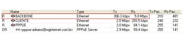

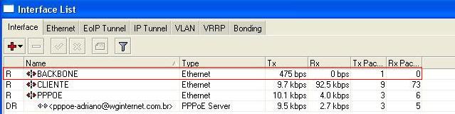

    O Bullet M5 trava por 20 segundos varias vezes por dia, ai nesse intervalo ficamos sem internet porque ele é nosso ptp do link que recebemos.
    Bullet M5 Lado A antena zirok de 90 cm, v. Firmware 5.1 , Fonte Original
    Bullet M5 Lado B antena zirok de 60 cm v. Firmware 5.1 , Fonte Original
    esse ptp tem 12 km, visada direta sinal -60
    assim que instalou tava normal, agora tá assim
    o que pode ser ?
    alguém já teve esses problemas ?

    Amigo você ja verifico pigtail, fontes ? Você esta usando o poe ? tentou restaurar as configurações e configurar novamente para ver se para de cair ?

    parceiro, ela trava e volta a funcionar sozinha ou vc tem q reiniciar pra voltar a funcionar?

    Amiguinho, vamos fazer os primeiros passos.
    Voce já nos disse a firmware, o nível de sinal e os equipamentos.
    Agora precisamos saber do ruído...
    Padrão Re: Bullet M5 Travando por 20 segundos + ou -5 vezes por Dia
    Primeiramente, atualiza o seu FW para 5.2RC.
    Agora passe as configuracoes que esta usando em cada uma.
    Outra coisa, quando vc diz que TRAVA, quando vc entra nele, qual o uptime? Ele reiniciou mesmo?
    Eu tive problemas aqui com BulletM5, o cabo LAN simplesmente dava Unpluged. Via isso conectado pela wireless dele. Era cabo de rede.
    Quando vc diz "fonte original" qual seria? Pois tem a fonte de 24 e a de 15v.

    ela cai só o enlace wds entre os bullet´s, eles ficam com o uptime normal , estamos do lado B
    o bullet está com uma fonte da ubiquiti mas não sei qual voltagem.
    o canal está 5.22 ghz tem alguma diferença nisso ?

    mas esse m5 é que tá me deixando de orelha em pé porque para o rx e o tx continua até que para e volta os dois de uma vez estou achando que é a placa de rede do Servidor vou trocar e posto o resultado

    Não foi o Bullet que tava travando foi a porta do switch gerencial
    mas já foi trocado e tá Normal
