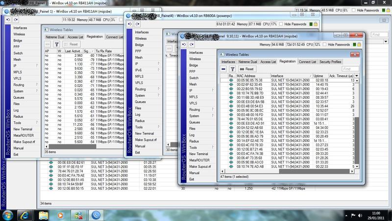

    Bom comprei 6 Bullet M2 pra testar aqui vamos ver quando chegar tenho em cada antena com XR2 media de 40 clientes por antena!Clique na imagem para uma versão maior

  14. #34
    Padrão Re: Raidor Rocket M5
    Citação Postado originalmente por p4ulo182 Ver Post
Nome:	         Sem t�tulo.jpg
Visualizações:	165
Tamanho: 	90,0 KB
    Opa amigo, voce vai notar diferença sim.. Mas não para boa... Vai ser ate um pouco piorzinha...
    Motivo, a BULLET M2 ou a BULLET M2 HP, voce so vai notar a diferença quando ligar o airMAX, mas para isso o equipamento do cliente tem que ser tambem algum equipamento com airMAX, nesse caso, se voce colocar um equipamento comum no cliente, ele não vai usar 50% do que o BULLET pode oferecer....
    Dica: coloque uma BULLET M2 HP em uma omni de 12dbi, deixa a potencia no MAXIMO e liga o airMAX... E coloque nas antenas grades BULLET M2 com airMAX ligado... Ae voce me diz se sentiu diferença ou nao...
    PS: Não esqueça de atualizar o firmware de suas bullets.
