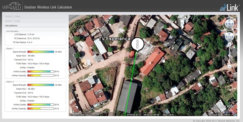

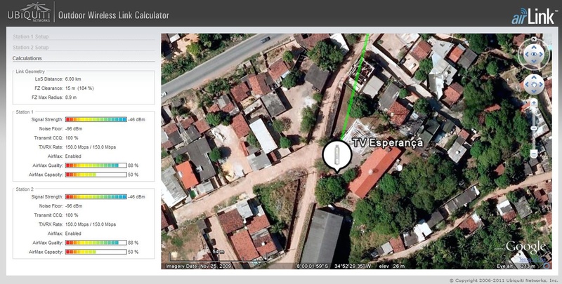

    A primeira, me dar uma economia de R$ 500,00 por mês. Porem minha dúvida é sobre o beneficio desta economia no orçamento mensal, em relação ao que posso trafegar em mega.
Nome:	         p2p-marcelo-tvesperanca.jpg
Visualizações:	332
Tamanho: 	156,9 KB
ID:      	16113Clique na imagem para uma versão maior
Nome:	         p2p-tvesperanca-gantz.jpg
Visualizações:	340
Tamanho: 	159,2 KB

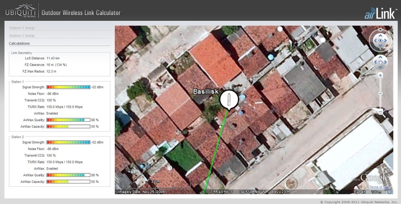

    A segunda, terei um custo mensal a mais de R$ 500,00 com o aluguel de espaço da torre de uma TV, onde colocarei mais um par do mesmo equipamento para fazer uma ponte.
Nome:	         p2p-marcelo-basilisk.jpg
Visualizações:	349
Tamanho: 	127,7 KB

    Hum, bom, se tiver que alugar a torre, e se só tiver essa opção, ae não tem choro.o investimento em uma rede mais consistente é revertido em pouco tempo.
    Pense como um provedor grande, tenha coragem e faça a coisa certa. investir em qualidade nunca dá maus resultados, pelo contrário.
    Se a ponte nessa torre irá melhorar seu alcance e sinal, então faça. essa é a minha dica.
    Abraço e Deus Abençoe.

    pelos dois estudos que vc postou os gráficos a velocidade do link é praticamente a mesma.
    Portanto eu aconselharia usar o PtP duplo e não pagar o aluguel que é fixo e o investimento em Ptp é uma vez só !
    E se quiser melhorar a qualidade desse enlaçe use NANO BRIDGE ou AIR GRID !
    Alem de te liberar de 5.8 para toda faixa de 5GHZ ainda trabalha em MIMO 2x2 o garante uma banda bobrada !

    Como disse eu não optaria pela questão do aluguel, e sim pelo investimento em um equipamento melhor e pelo ponto adicional, pelo que deu pra ver pelas imagens que postou, vai ter um excelente resultado, com uma banda bem larga.
