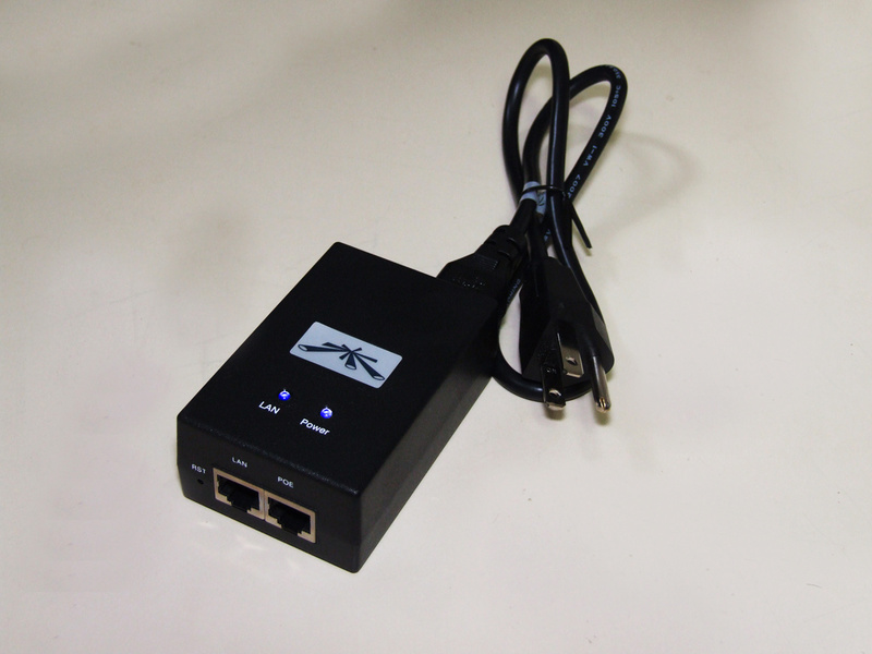

    É uma excelente dobradinha, uma dupla que vai atender muito bem as suas necessidades.
    Porem recomendo que use BULLET 2 HP e NÃO BULLET M2 HP
    Pois como creio que a maioria dos seus clientes não possuam tecnologia "N", vc vai ter uma certa preda de desempenho, coisa que não acontece com a BULLET 2 HP.
    Mais um conselho é usar a Fonte Original da UBIQUITI , para não ter perda de desempenho.
    Vai de Aquario 15dbi + BULLET 2 HP que vc vai bem ! Melhor se fosse HyperLink (L-Com) mas a Aquario de 15dbi é uma boa cópia da Hyper.

    Se as dicas foram úteis não esqueça de clicar na estrelinha ☼ aqui em baixo e qualificar ! Obrigado!

    Bom se voce quer distribuir sinal a 600 mw com certeza o problema está ai, baixe isso em 100 mw para baixo e com certeza vai melhoar teu sinal.
    Se voce comprar uma ferrari ele chega a 300 km por hora, mas voce não vai poder usar ela por dois motivos a lei não permite e as estradas e ruas também não dão a condição para isso, mas ele poderia andar a 300, assim é teu bullet poderia colocar 600 mw, mas não vai ficar bom. Abraços ai e boa sorte.

    No Bullet na guia wireless marque a opção obedecer orgão regulador, selecione o país, o padrão do bullet é ficar com 20dbm ou seja 400mW de potência o aparelho vai rodar legal. tambem aproveite para dar um scan (na pagina inicial do bullet em ferramentas> site survey) e ver quais as redes ou provedores próximos a voce e utilize um canal diferente do deles por exemplo se houver muitas redes operando no canal 1 voce pode uzar o 6 ou o 11 para não ter interferência.

    Use bullet 2 hp e setoriais oiw ou hyperlink que não vai ter problema. Sai fora de omni que é problema

    Com certeza, vc não teve sucesso pois estava usando AP com tecnologia diferente do que seus clientes !
    Com o Bullet 2 HP, que é b /g vc vai ter um bom êxito !
    Padrão Re: Bullet M2 HP 2,4Ghz de 600mW + Antena aquario de 15dbi
    Sim. Atende. O problema no seu caso foi usar airmax sendo que os clientes não são. O HP vai matar a pau.

    Creio eu que o HP seja High Power, ou seja, em relação a linha normal, a Linha HP se diferencia por possuir um maior poder.
    No caso do Bullet HP a potência de RF é maior, o consumo de energia é maior, agora processamento é a mesma coisa. Nem sempre um HP vai ser melhor. Dependende muito do cenário.
