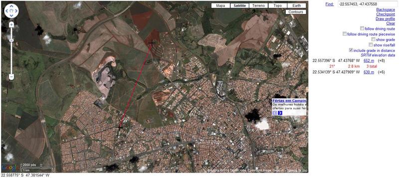

    Estou querendo fazer um link entra a casa de meu amigo e a minha... um PTP.
    Problema é que hoje existem algumas árvores na frente e estão construindo um predinho (4 andares) também....
    Gostaria de saber se utilizando 900MHz iria fechar o link.
    Tem duas opções:
    1 - Utilizar a NanoLOCO M900
    2 - Uma RB411 com cartão 900MHz (fica beeem mais caro)
    Como vou compartilhar apenas uma conexão NET de 5Mb, acho que não precisa muita coisa né... Li alguns comentários sobre as M900 da ubiquiti e fiquei com um pouco de medo, pois tem gente que não conseguiu fechar nem 1Km com elas...
    Segue as imagens:

    Imagem1 - Onde quero ligar, no canto tem as coordenadas aproximadas.

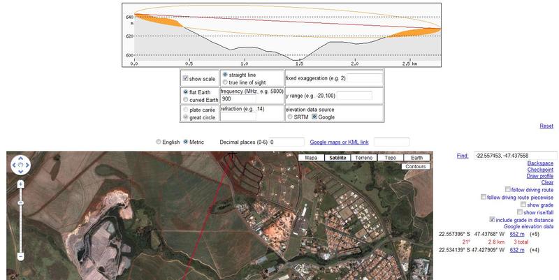

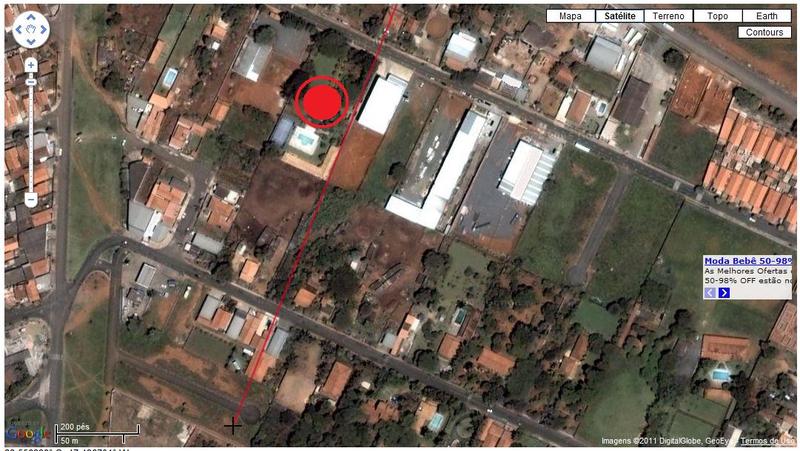

    Imagem2 - Na bola vermelha será construido um predinho, a linha passa ao lado, e aquelas árvores no mesmo terreno, que a linha passa em cima, já eram!!! não existem mais. Tem também um outro predinho do outro lado da rua, mas acho que não fica na frente, vou confirmar e posto depois.

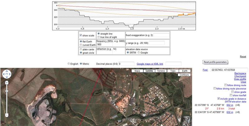

    Imagem3 - O traçado do relevo utilizando o tal SRTM como base de relevo. Nessa base de dados o site coloca a altura das antenas (coloquei 8m em cada ponto)

    Padrão Re: 2,8Km sem visada (Prédio + arvores) - 900MHZ?
    Pega tranquilo com 900mhz. Coloque dois nano 900mhz.
    Pelas suas ilustrações tmbm acredito que o enlace irá fechar porém a quantidade de banda passante não será satisfatoria, se conseguir uns 3 mega será muita coisa. Eu faria a montagem com mikrotik/XR9 e antena yagi.

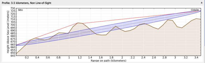

    E aí galera, tudo bom?!
    Então, por ser um problema parecido e pra não abrir outro tópico, vou postar aqui o meu enlace e gostaria de saber se fecha e se sim, qual das duas opções já citadas seria melhor (levando em conta o preço claro)...
    Sítio:
    Lat 3°32'6.91"S
    Long 41° 6'5.81"O
    Cidade:
    Lat 3°33'51.66"S
    Long 41° 5'23.95"O
    Desde já agradeço a ajuda!!!
    OBS: É para apenas para enviar 1 mega velox até meu sítio.
    Miniaturas de Anexos Miniaturas de Anexos LigowaveLinkAnalysis.pdf   Clique na imagem para uma versão maior
    lerner, desculpa mas não funciona, tem que colocar um repetidor ai no meio e ainda assim periga não fucnionar.
