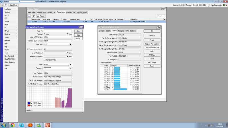

    Agora será que com esta latência para um PTP crítico que necessite passar alta banda, valerá a pena?
Nome:	         100mb.jpg
Visualizações:	253
Tamanho: 	38,7 KB
    Padrão Re: Alguem já está usando o novo protocolo da Mikrotik ????
    Dr. como vc pode ver na sua imagem, vc tem uma distancia relativamente pequena devido a ser teste de bancada, e o teste que vc fez passou a quantidade de banda satisfatória.
    Levando em consideração ao troughput vc conseguiu, agora se vc precisa é de estabilidade de ping, ou protocolos icmp é diferente ai vai ter que partir para rádio digital. Ou algo de outra categoria.
