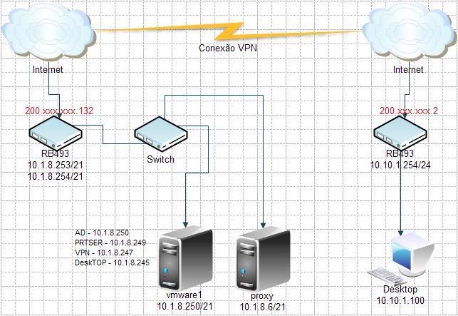

    Minha infra-estrutura:
    Rede: 10.1.8.0/21
    Rede vpn: 192.168.1.0/24

    Quem faça o serviço de distribuicao de ip e net e meu roteador RB493.
    Agradeço a todos q puder me ajudar.

    Qual o propósito desta vpn;
    E fazer com que todos os meus professores se conecte a minha rede e possa trabalhar de casa mesmo, vou precisar que a vpn se comporte como fosse a rede local da escola na casa dos professores e demais que vão utilizar este serviços.
    Vc falou:
    Talvez no seu caso o melhor a fazer seria montar uma vpn roteada, em que vc teria as conexões dos clientes da vpn e também as conexões dos computadores por tras das conexões dos clientes.
    eu acho q exatamente isso que estou querendo fazer aqui, pois a vpn hj como ela se encontra nao consigo nem pinga ou fazer qualquer outra coisa nela, vc poderia me orientar de como devo fazer isso?

    Amaia,
    Fiz exatamente como vc solicitou acima, eu consigo pingar todos ips abaixo, menos um que faz parte da minha rede tb, veja o esquema da minha rede abaixo.
Nome:	         infra-estrutura.JPG
Visualizações:	157
Tamanho: 	67,5 KB
    O ip que nao estou conseguindo pingar e 10.1.8.6 como tb deste ip nao consigo pingar nenhuma maquina conectada via vpn.

    Padrão Re: VPN vs Bridge
    No caso vi que o seu servidor de vpn eh o 10.1.8.247, no mikrotik a rota estah correta. Adicionalmente no proxy o 10.1.8.6, tem que existir uma rota para a rede 10.10.10.0/26 usando como gateway o 10.1.8.247.
