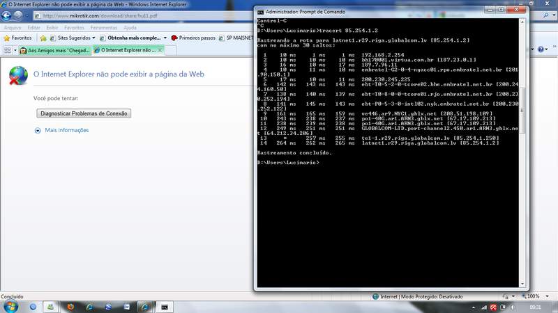

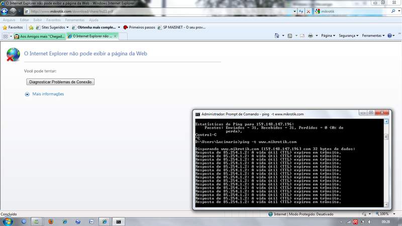

    Curioso para ver a nova linha Mk fui tentar abrir o link postado e não consegui. Pode ser manutenção no site ou problemas com a conexão nesse horário do outro lado o do oceano...Analisem o ping e o tracert das imagens.
Nome:	         tracert.jpg
Visualizações:	149
Tamanho: 	42,7 KB
ID:      	20697Clique na imagem para uma versão maior
Nome:	         expirou.jpg
Visualizações:	158
Tamanho: 	44,2 KB
    Padrão Re: Aos Amigos mais "Chegados" com o pessoal da Ubiquiti
    Botão direito do mouse no link e faz download que e mais facil
    Tentei agora, ja ta normal, amigos realmente a Mikrotik está evoluindo muito, esses novos produtos são show de bola. Mudanças bruscas irão acontecer em pouco tempo, fiquem atendos a essas mudanças.
    Maravilha de Ping.....
