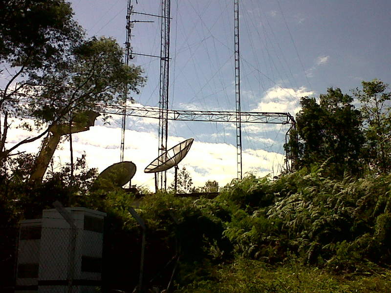

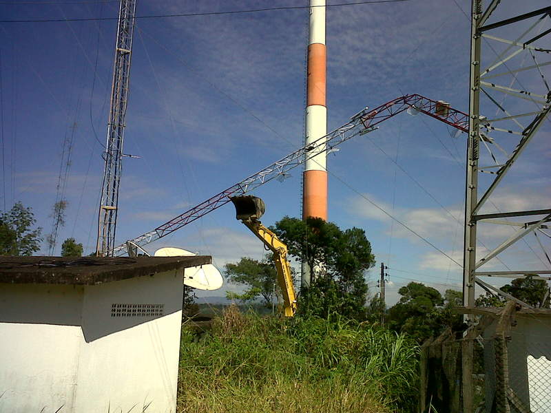

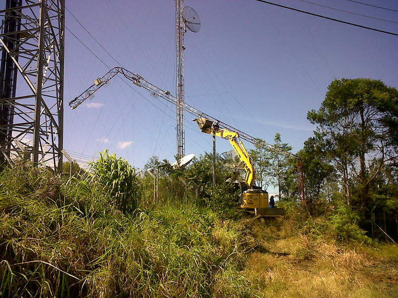

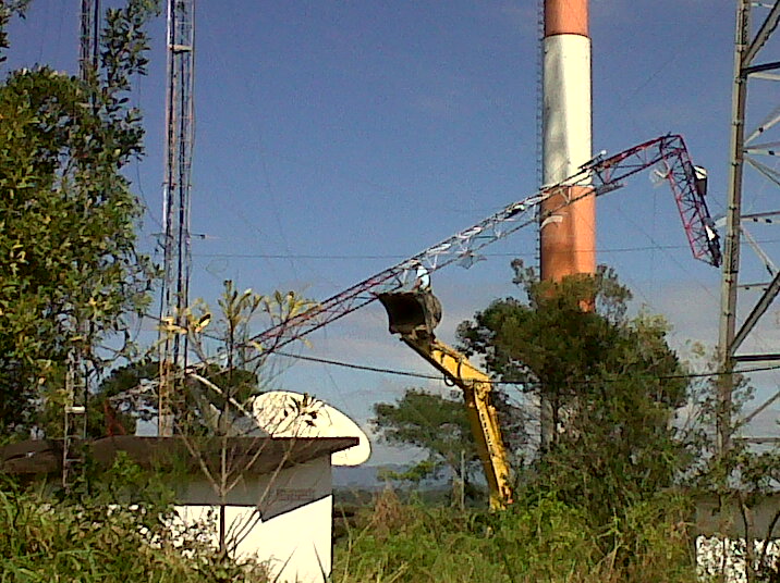

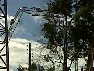

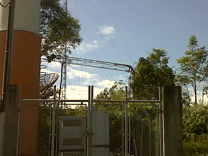

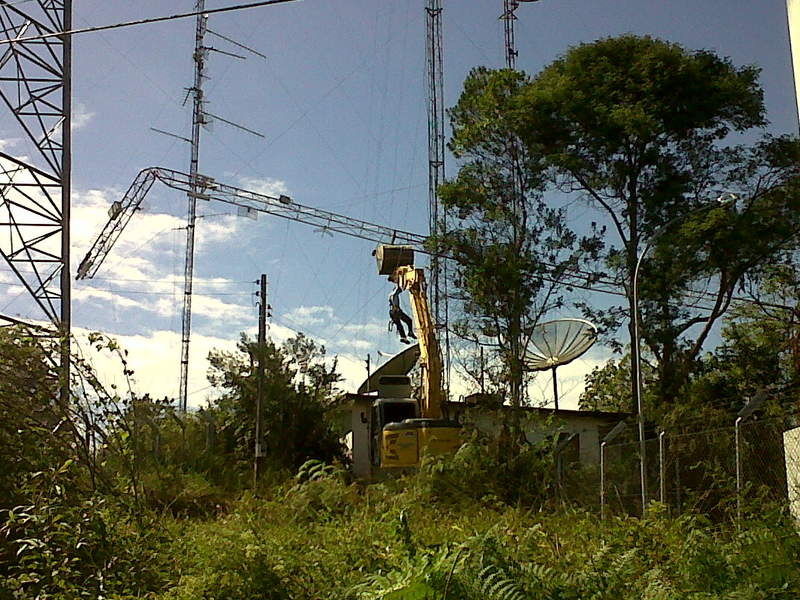

    Padrão Tsunami no japão derruba torre da concorrencia....
    Brincadeiras a parte, serve de alerta para muitas pessoas que estao montando estruturas sem qualquer noçao, colocando em risco muintas vezes vidas humanas, a sorte que esta caiu numa area despovoada, depois de um leve vento, pois nao tinha nenhum acompanhamento tecnico, simplesmente montan na cara e na coragem, cuidem com montagem de torres, ela com certeza eh umas das principais obras de seu negocio, abraços

    Padrão Re: Tsunami no japão derruba torre da concorrencia....
    parece aquelas vendidas no mercado livre, com cantoneiras de 3/4 ", e sem anti-torção
    Citação Postado originalmente por thiagofm Ver Post
    Lugar sinistro - 6 torres??
    Nao sei se sao 6, mas 5 de certeza, nao tenho torre ali, mas essa que caiu eh uma replica das que eu fasso, ja tenho torres com mais de 30mts a uns 6 anos, nem se mexem, so que esquecerao de fazer uma boa base para os tirantes, apenas fincarao uma cantoneira de 2mts no solo, quando o solo ficou molhado a candoneita fez na terra a mesma coisa que uma faca quente na manteiga.

    trilho de trem ate que se enterrado bem ainda da certo, o pior eh colocar com cantoneira de 4cm de largura, asauhsauahsus

    Não adianta trilhos e etc fincados na terra, tem que contruir é uma boa base de concreto para a estrutura da torre com a profundidade e diâmetro corretos e outras menores para os tirantes.
    Obs: Sem esquecer os triângulos estabilizadores (anti-torção)
