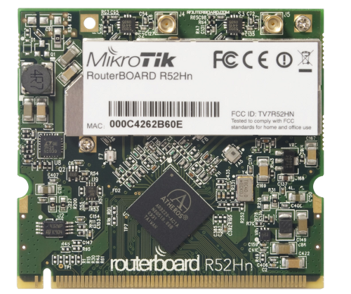

    Padrão Nova R52HN da Mikrotik
    Mikrotik anunciou aos comerciantes que incluir um novo cartão sem fio, o R52HN. Este cartão proporciona alto desempenho (até 300 Mbps e 200 Mbps data rate). Ele tem uma potência de 25 dBm em 24GHz e 5GHz. Trabalho em toda a gama (2,192-2.539 Ghz e 4,800-6.075 Ghz) e tem 2 × 2 MIMO.
    o chipset Atheros AR9220. Consome cerca de 7W com potência máxima e 0.4W em modo de espera. Eles estão destinados a ser o mesmo preço que o R52H.

Nome:	         r52hn.png
Visualizações:	688
Tamanho: 	349,5 KB
    fonte: Mikrotik Expert
