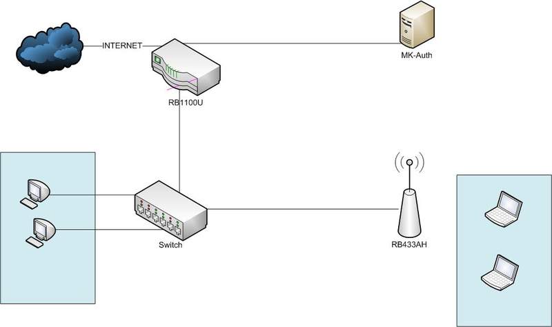

    Senhores,
    Estou com o seguinte problema, uso PPPOE e Hotspot juntos, os clientes conectados na RB433AH, não se enxergam devido ao Default Foward, mas os clientes que estão diretamentes conectados(claramente) se enxergam, gostaria de saber como devo proceder para impedir isto. Ja tentei bloquear via firewall net bios, e nada.
    Obrigado a todos!
Nome:	         rede.jpg
Visualizações:	92
Tamanho: 	18,8 KB
    Padrão Re: Clientes se enxergam, conectados diretamente no Switch
    usa switch com vlan?
    Não, mas o switch tem capacidade para realizar vlan.
    Sugere fazer Vlan para cada usuário, mas na mesma faixa de IP?
    com PPPoE, não é para se enchergar de modo algum, mesmo estando no mesmo switech.
    É só configurar seu Hotspot com SUB-REDE porém como já esta com PPPoE ativo ai, é mais fácil ir migrando aos poucos para que todos clientes fiquem PPPoE, outra solução é só deixar nas conexões de rede marcada a opção TCP/IP e remover as demais opções...

    sub rede nao resolve, continuam podendo se enchergar.
    pode apenas criar vlan na porta, evitando que uma porta converse com a outra.
    com isso ja ira resolver esse problema
    com clientes conectados ao mesmo switch, dependendo da sua faixa de rede eles com certeza irão se enchergar, porém se voce utilizar uma sub-rede /30 ai pode se pensar em sanar o seu problema, ou então passe a utilizar um switch com suporte a Vlan
    Faz o VLAN amigo q resolve... pq o cliente mesmo com pppoe feito na faixa /30... o cliente sendo ligado direto no switch... ele pode colocar um ip la pra se comunicar com outro, ou se tiver algum cliente fazendo DHCP, vai passar o ip e os clientes se enxergaram... soluçao é mesmo Vlan.
