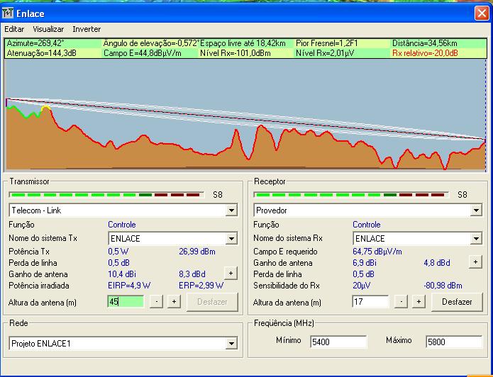

    Preciso montar esse enlace, porem de todos os pontos que pesquisei esse foi o que mais me pareceu possível.
    Visto que o problema não é dentro da cidade aqui mas no meio do caminho. Gostaria de saber se baseado na imagem é possível uma analise da probabilidade de sucesso desse enlace, e quais equipamentos me indicam a utilizar. No teste coloquei 500mw, antenas de 33dbi.
    Há preciso trafegar em média 30MB a 45MB.
    Tempo de resposta para mim é um fator primordial devido as aplicações que trabalho.

    poderia de falar algo sobre o resultado da imagem do teste. Acredita que seja favorável os resultados, minha dúvida maior e sobre o nível do rx.

    poderia me dizer algo sobre o resultado da imagem que enviei. Minha duvida e sobre o nivel do rx se está realmente legal.

    tem algo errado na img do radio mobile olha o ganho da antena esta com 6 dbi e não 30 arruma la pois por esta img o ganho fica baixo mesmo com antena de 6 dbi

    Consulte antes um segundo software para não ter surpresas, recomendo altamente o LinkPlanner da motorola que nunca deixou na mão... Pela imagem a região de fresnel esta no limite, se puder aumentar alguns metros na sua torre é garantia de sucesso com rocket disch de 30Dbi

    vai de rockt disk 30 dbi e rockt m5 .....
    altura das torres terão que ser desta altura ai mesmo que você calculou ....
    pelo visto seu link ficará show ...
    mas para não houver erro faça essas medições em vários programas ....
    Era o que eu iria dizer, tua zona de Fresnel tá no limite mesmo. Aumenta alguns metros aí que vai dar boa tranquilamente rocket dish de 30dBi...
