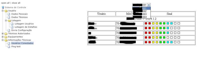

    abaixo um exemplo do uso desta função em página em ambiente de execução.
Nome:	         screen.jpg
Visualizações:	365
Tamanho: 	22,1 KB
    Bom espero que ajude a comunidade ai que utiliza Ubiquiti
    Obs. Foi testado em Bullet 2, Nano 2, Nano 5.
