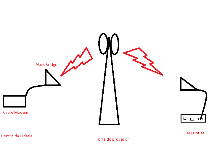

    Bem gente, sou novo na area de wireless, sei apenas o básico, pois atuo na area de software (desenvolvimento). Além disso tb invisto em Lan Houses e Cybers Café. Estou abrindo um cyber café em um bairro de minha cidade onde não existe internet banda larga. Para isso fechei um contrato com um provedor de internet do local. Vou usar a estrutura dele para levar um link de 20Mega (Nominal, 2 a 3 mega reais). Os equipamentos que vou usar são um Rocket M5 para ficar na torre que fica no bairro, ligado a duas antenas trabalhando como repetidor. Nas pontas (transmissão centro da cidade e recepção final) usarei NanoBridige M5. Em todo o percusso tem visada limpa.
    Minha preocupação é: Como proteger meu link pra que eu não tenha barda furtada pelo próprio dono do provedor, ja que todo o equipamento que fará meu enlace estará acessivel fisicamente a ele? Minha dúvida é maior ainda com relação ao rocket que vai trabalhar como repetidor. Ele tem a saida ethernet, já que ele vai trabalhar apenas como repetidor ela não será usada. Existe uma opção para desabilita-la? Assim evitaria que ele use essa saída para furtar banda minha. Quais dicas vcs podem me fornecer para que eu proteja esse enlace para que eu não tenha banda fortada por ele, ja que ele terá acesso ao equipamento?
    Uma outra dúvida é, Usarei o Rocket M5 como repetidor, ligando-o em duas antenas separadas (recebe o link de 20m por uma e envia pela outra), trabalhando dessa forma o rocket M5 estará com a função de dupla polaridade desabilitada, correto? Se não estou enganado as NanoBridge M trabralham em dupla polaridade, elas vão conseguir se comunicar com a Rocket trabalhando como repetidor (em modo de polarização simples) ?

    Essa solução da microtik tem dois problemas pra mim 1) Não é homologado 2) O ganho da antena é pequeno. Se bem que a distância dos pontos não é tão grande, de 3 a 4 km. Quanto de throughput você acha que consigo com microtik STX ?
    peça para um técnico para configurar uma MPLS para você entre a saída do roteador e o switch do estabelecimento
    Axo que vc entendeu errado. É justamente isso que eu quero evitar (um switch).
    O cablemodem da embratel tem que ser ligado direto no rádio que vai transmitir, não quero que entre em switch nenhum. Quando eu instalar vou deixar como eu quero, mas nada impedirá que o dono do provedor coloque um switch entre o cablemodem e o rádio, assim ele consegue ter acesso a minha internet. Lembrando que toda a parte de equipamentos,e o link da embratel serão meus. A unica coisa que é do dono do provedor é o local onde vai ficar o link da embratel e o rádio que vai transmitir, e a torre que fica no meio entre os dois pontos que vai repetir o sinal. Abaixo fiz um rascunho do projeto.

    É na torre que é minha dúvida, que equipamento usar? Tem como usar apenas um rádio para receber do centro da cidade e enviar para LAN House ?

    Faça 2 PTP com 4 Rockets e duas Antenas duplas em cada um dos Ponto a Ponto. Rocket M5 não faz repeater, aliás nenhum rádio Wi-Fi faz de forma descente, isso é relay e deve ser evitado em redes wi-fi sob pena de baixa performance.
    Seguinte, para garantir o tráfego coloca uma plaquinha Mikrotik 450 ou 750 na ponta de origem e faz SNMP nela medindo a banda passante.
    Leva 2 minutos para fazer e você pode parar de desconfiar do cara na hora
    Boas instalações...

    Que pena que isso não seja possivel tava querendo economizar. Mas não vair dar pra usar full rocket não, vai sair muito caro. A idéia é usar dois rockets no meio (torre para fazer a repetição) e NanoBridge nas pontas (transmissão e ponto final(lanhouse)). O que vc acha?

    Isso é possível sim. Fazer 2 ponto a ponto é a melhor opção.
    Pode ser Rocket de um lado e NB do outro sim.

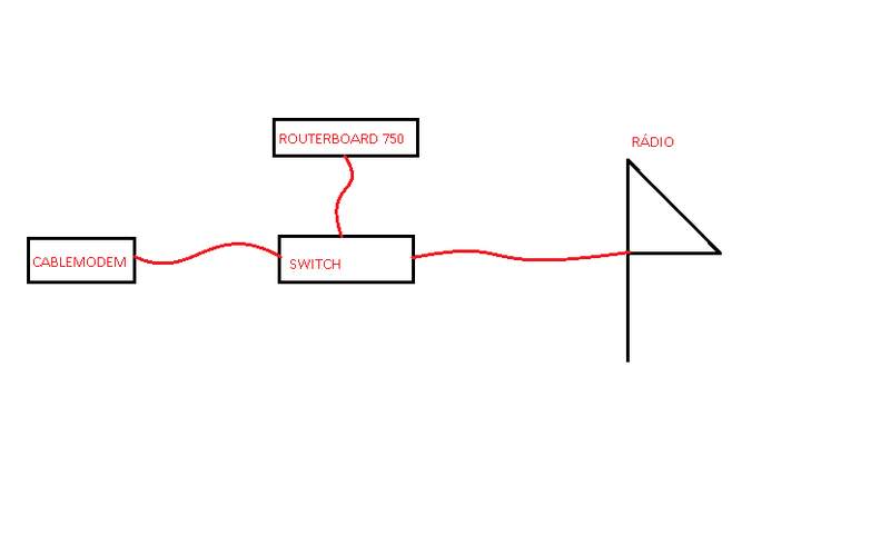

    Valeu pelas dicas foram de ótima ajuda. Mas como a placa microtik vai me ajudar? Pois se o cara for usar minha banda ele não vai precisar do enlace wireless, pois o link da embratel, apesar de ser meu vai ficar instalado no CPD dele. Ai se ele quizer usar a minha internet ele só precisa tirar a conexão direta do cablemodem com o rádio e colocar um switch entre os dois, ai ele tem acesso a minha internet usando apenas um cabo multlan.
    Usar a placa microtik é tb muito intessante para que eu fique sabendo se caso ele queira usar meu enlace para enviar algum sinal particular dele.
    Mas como fazer no caso (cablemodem <=> NanoBridge) ? Durante a madrugada ele poder mudar isso lá e deixar (cablemodem <=> switch <=> NanoBridge) Ai pelas outras portas do switch ele tem acesso a net e pode até sair vendendo ai para os clientes residenciais dele.

    Com a RB você estará em camada 2 na rede e com um super router Mikrotik ligado na rede, você terá acesso a tudo, inclusive podendo Dropar qualquer tráfego que não seja seu.
    Mesmo que ele faça isso seu crime vai durar menos de 24 horas.
    Ele bota IP vc dropa e assim serás feliz.

    Entendi, então eu terei gerencia de tudo independente se passa pela rede wireless ou não?
    Onde compro esse router? Custa em média quanto? Ele é ligado onde? Entre o cable modem e o rádio?
    grato pela a cooperação.
    Padrão Re: Enlace Rocket como proteger + Dúvidas
    Sim, liga na Saída da Embratel para sua rede, antes dos rádios que vão para você.
    Compra na Internet.
    Routerboard 750

    Perfeito! Já identifiquei o equipamento. Agora mesmo que ele faça isso:

    Eu vou conseguir gerencia? dropar ips, etc.... Ter o controle total?
