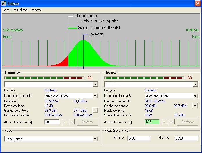

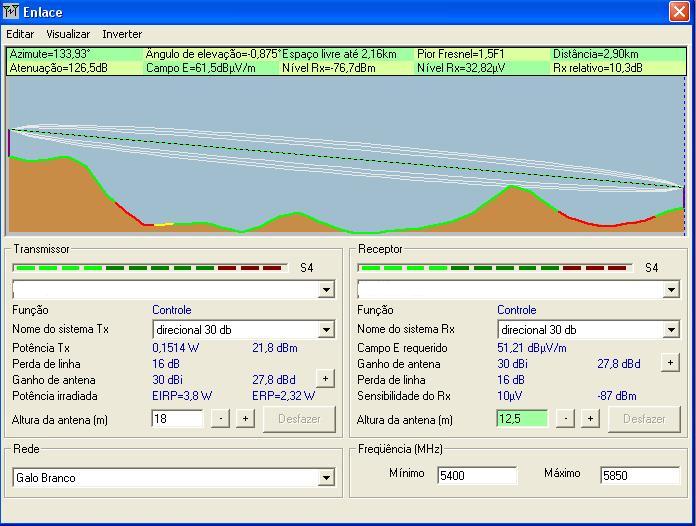

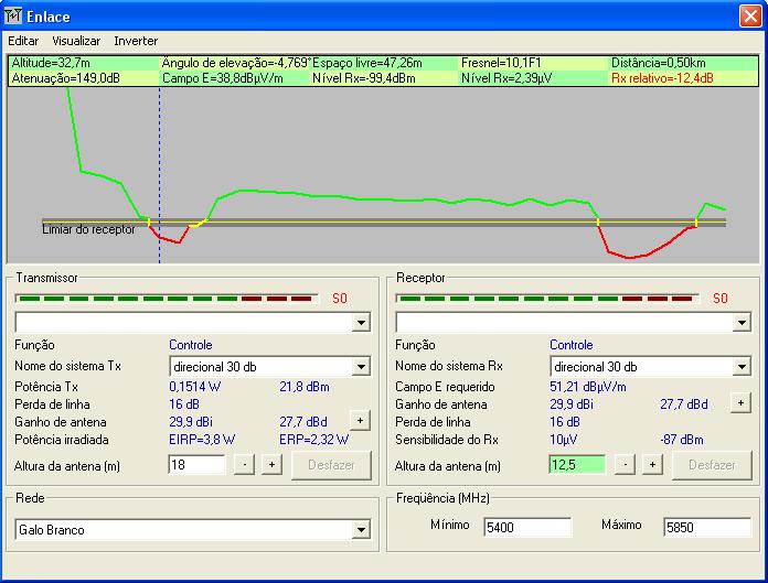

    Fiz um projeto para meu rádio enlace, mas será que atenderá as conformações em períodos bons de sol assim como de chuva, sou novo aqui e peço ajuda, se alguém tem alguma sugestão, estou pronto a ouvir!
    Usei o Radio Mobile com os Parâmetros da Rocket M5 e Antena Rocket Dish 30dB, cabo RG213 e conectores com perda de 0.25 dbm.

    Padrão Re: Projeto de Enlace com Rocket M5 e Antena Rocket Dish 30dB
    e curtaa distancia ne , fecha tranquilo, vai com fé

    Boa Noite,
    Amigo, pra 3km Usa Nanobridge , ou Nanostation M5. fecha passando 30mbfull ou mais nessa distancia.
    Ainda se quiser pode usar bullet m5 +antena de 22dbi grade 5.8 (hyperlink, OIW,aquario 25dbi,ou outra marca que queiras.
    Ainda para essa distância ficaria com as NanoBridge agora disponíveis na praça om 25dbi.
    Pode não parecer muita diferença de 22dbi pra 25dbi mas dá um ganho enorme no enlaçe.
    Há cerca de duas semanas fiz 2 enlaçes com as de 25 dbi e ficaram incríveis.
