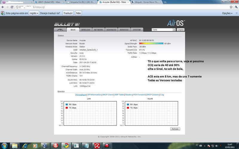

    pessoal não sei para vcs mas estou guspindo fogo com esses M2
    Os Clientes só funcionam bem proximos da torre (maximo de 2km).
    jah tive varios casos todos iguais, vou postar fotos de um cliente para vcs observarem. o que acontece é o seguinte:
    - Sinal Muito Bom
    - CCQ razoavel para Ruim,
    - Pings bons;
    - Data Rate muito variante e geralmente não sobe o TX;
    Já Fiz de tudo, Na repetidora Tinha Omni+Bullet M2, no cliente Grade Aquario+Bullet M2, não funcionava, nem os cliente com Bullet2 ou AP, troquei o radio da torre , coloquei um Bullet2 HP, essa ficou filé nos clientes, muito show mesmo, porém esses clientes distante com M2 melhorou mas não vai,
    Hoje vou passar na casa de Tres que estão reclamando e tirar os M2 e colocar Bullet2 Normal, esse tenho certeza que irá funcionar, pois jah troquei varios, e em outros lugares.
    Vou salientar que essa repetidora não tem nenhuma interferencia, é um interiorzão, todos os canais ficam iguais
    Veja o anexo o rádio do cliente
Nome:	         linha M2.jpg
Visualizações:	490
Tamanho: 	37,6 KB

    Cara, o ccq ta pessimo, vc deve sertar o data rates no m2 para igualar o sinal com o bullet 2
    Padrão Re: Linha M2 ta Uma Merda em Distancia maiores!
    deve tar brincando que eu vou ficar setando rate em radio de clientes, e se bem que au jah testei, e é ai que a coisa piora, perda enorme de pacotes.
    Hoje de tarde fui la e coloquei Bullet2 100mw, e ficou filé pra caramba,

    os bullet2 100 mw estão nos clientes, e tem bullet2 Hp na omni transmitindo, foi a unica forma para fazer funcionar.
    Usando Tudo Linha M2 não saia do chão, tentei até uma noite ativar airmax e pedi para o cliente testar tbem não rolou

    Deixa eu te Falar que a airgrid ficou bem pior, bem pior mesmo. a grade da aquário querendo ou não é muita boa, olha que testei nanostation, o bullet, a airgrid, unico que não testei foi a pico station.
    já que vc fez o teste do Zé, pq nos clientes proximos(2 km) fica muito bom? tando nanostation, bullet + grade, Airgrid, as configurações são as mesmas.
    cara eu testei tudo que foi equipamento, tudo que foi detalhes nas configuracoes, todos os firmwares apartir da 5.2.1, incluindo os betas. Tudo isso em mais ou menos 2 meses.
    outro problema que começou a aparecer, Nano Loco M900, funcionou muito bem uns 2~3 meses, agora to comecando a ter dores de cabeca, que antes passva até 4~5 mbs half agora fica com sinal bom, ccq entre 90 e 100%, airmax entre 30~40% de qualidade e não passa 50k, isso mesmo, não consigo nem abrir a pagina aonde pede o login para acessar o firmware. e quando força o equipamento o Airmax quality cai exatamente para 3% em todos os casos.
    Já mensionei isso. Eu uso muito UBNT aqui, agora que tem umas coisas inexplicáveis isso tem.
    a mikrotik por ótima que seja sempre tem uns galhos que não rola.
    Temos que ser realistas, por exemplo, eu falei muito bem do M900 quando lancaram, e muitos falaram que não funcionou nada bem, que tiraram mikrotik e colocaram nano e não rolou, e eu pensando assim, bá como os cara não conseguem, aqui os meus tão filé, agora qq aconteceu? mordi a lingua, to me encomodando, mas isso é outro problema que estou fazendo outro estudo detalhado.
    Em fim, liguei agora mesmo para os 3 clientes, pedi como estava a internet, a resposta que recebi de um para ter idéia foi:
    "Agoraaaaaaaaaaaaaaaaaa Simmm eu tenho internet, antes eu só passava raiva"
