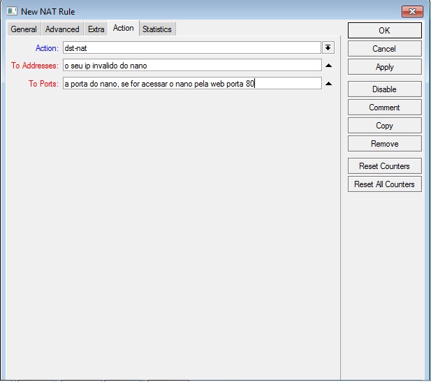

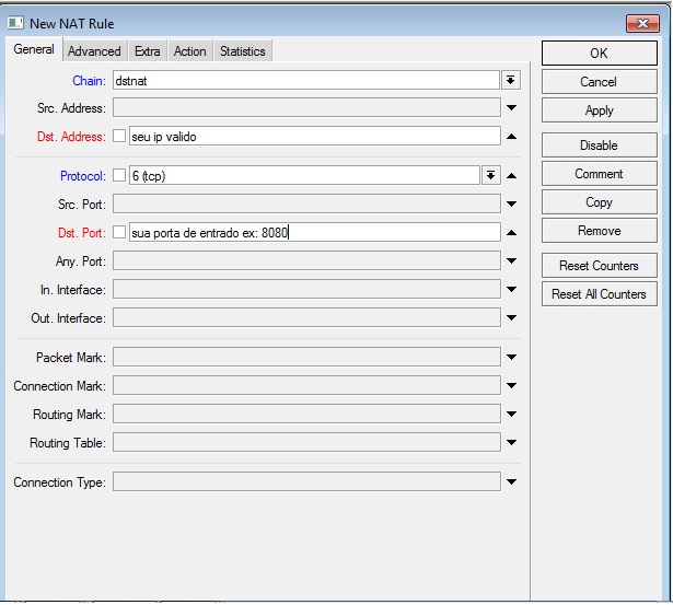

    Bom dia,
    Veja nas fotos um modelo de redirecionamento, caso nao der certo poste um print do seu.
    Espero ter ajudado ...
Nome:	         general_dst.jpg
Visualizações:	247
Tamanho: 	79,6 KB
ID:      	22922Clique na imagem para uma versão maior
Nome:	         action-dst.jpg
Visualizações:	217
Tamanho: 	48,6 KB
