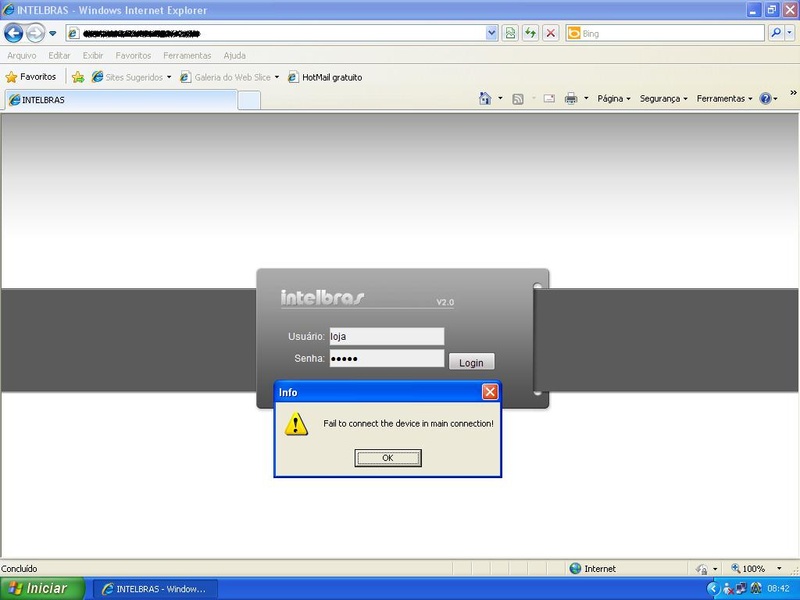

    Então, consegui em partes, direciona certinho aparece a tela da intelbras para digitar o usuario e a senha, digito certo e vem uma mensagem, acho que está faltando liberar mais alguma porta, liberei a 81 e a 37777, teria mais alguma??

    Então, do meu pc (Rede interna), consigo acessar lá certinho, todos meus clientes instalo com nano2 e daí consigo acesso de qualqr um, mas quando faço o esquema abre a tela certinho só que dá um erro vou postar um print aqui do erro, acho que tem que abrir alguma porta no servidor, dá uma olhada aí int21, desde já agradeço a atenção de todos!

    bem amigo tente saber ao exato quais são as portas de conexão de vídeo, e comando (envio de senha)

    Pessoal, consegui, somente abri a porta de serviço 37777, e pronto, tudo funcionando certinho, agradeço aos amigos que ajudaram, Muito obrigado!
